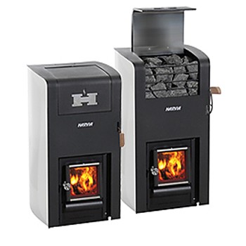

    В коммерческой бане Харвия Легенд простояла меньше года. Хозяин говорит, что перестала греть. Поехал посмотреть, что это могло бы значить, но печь успели украсть.
    Это просто 1:1. Тунгуска - это же клон Харвии. Всё вернулось на круги своя.
    А вот клон печи КУТКИН.
    Печи для бань — Harvia Classic 280 TOP
    Цена - 43600.00 руб.
    Модель печи 2011 года. Новая разработка для компании Harvia - дровяная печь с закрытым отсеком для камней.
    Дымоход к данной печи может быть подключен сверху.
    В серии Harvia Classic предлагается несколько моделей каменок, подходящих для дровяных саун различных размеров.
    Крепкое железо и нержавеющая сталь гарантируют надежность.
    Чугунная дверца со стеклом дает возможность дополнить атмосферу сауны теплыми отблесками огня.
    Чтобы сделать эти каменки еще более удобными, можно изменить сторону открывания дверцы.
    Каменку можно оснастить баком для воды (модель для установки на трубу).
