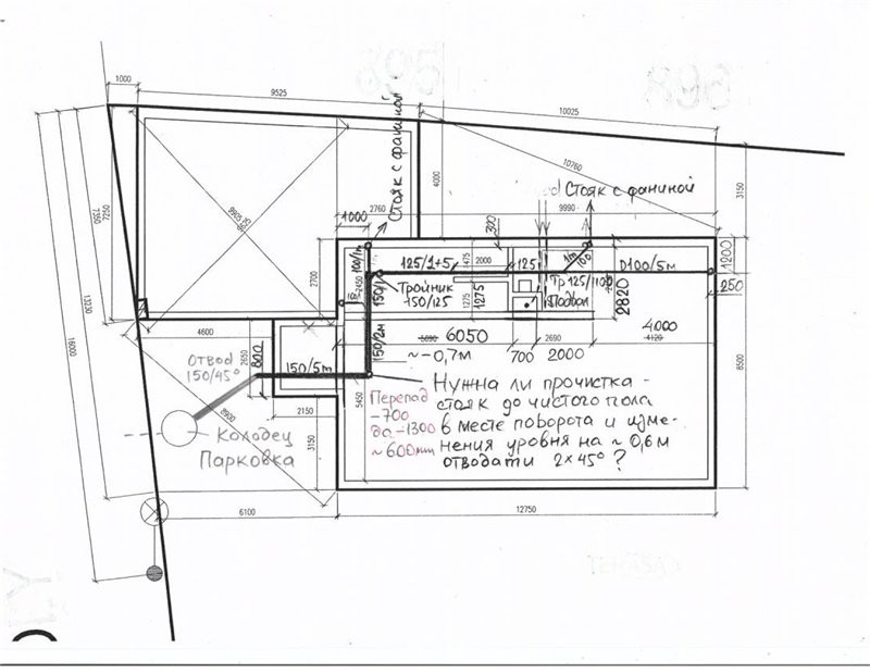

    Чтобы не плодить темы, присоединяюсь к просьбе к уважаемым форумчанам покритиковать приложенную схему канализации. Фундамент - плита с ребрами.
    Беспокоят прежде всего вопросы:
    1. Нужна ли ревизия - стояк 150 до чистого пола с заглушкой в месте поворота на 90 градусов и снижения на 0,6 м?
    2. Нужна ли ревизия - стояк 100 до чистого пола с заглушкой или трапом в месте поворота на 90 градусов перед тройником 150/125?
    3. Критичен ли поворот 135 градусов под дорожкой (проложено таким образом, чтобы труба была не под парковкой)?
      Заранее благодарен всем за аргументированные ответы!

    1. Да, обязательно.
    2. Согласно СНиП, расстояние между прочистками, при диаметре 100-150, не более 10 м. Значит нужно.
    3. По правилам нужно, но не критично. СНиП говорит, что длина выпуска от стояка или прочистки до оси смотрового колодца должна быть не более 15 м, при диаметре 150. Схема рабочая, но возможны проблемы с засорами, особенно на этой трубе. Причина в недостаточном наполнении, и соответственно в низкой скорости потока. На мой взгляд, нецелесообразно применять трубы больше 110 мм. Правда неизвестен расход сточных вод.

    Спасибо уважаемый Юрий 718!
    Но если будет прочистки в стояках расстояние 10 м будет соблюдено.
    Еще возник вопрос по стоякам - их лучше располагать сразу за подвесными унитазами по одной оси с выпуском или сместить в сторону на 300 мм чтобы можно было утопить инсталяцию в стену?

    Я думаю, что второй вариант предпочтительней.
    Если нет противоречий с требованиями производителя.
    Но тогда и стояк будет утоплен в стену.

    Буду благодарен за ответ на вопрос: на какой высоте обычно делается отвод от стояка для трапа в полу душевой с учетом толщины утепления плиты сверху 100 мм и стяжки с плиткой 70 мм?
    Планирую сделать пол в санузле с уклоном к душу, чтобы в случае протечки туда уходила вода.

    На мой взгляд, необходимо заранее и тщательно продумать этот узел. Начать нужно с размеров (чертежа) трапа. От верха решетки и нужно вести расчет, учитывая ввод трапа в раструб отвода, если трап с вертикальным выпуском. А дальше расстояние, уклон до стояка. Как правило, трапы регулируются по высоте, основа крепится к плите, а надставная часть регулируется под толщину стяжки и чистового покрытия. Вначале нужно определиться с трапом, с его типом.
