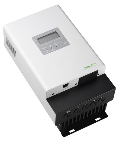

    На днях мне приехал солнечный контроллер MPPSolar PCM60X Покупал я его на eBay и выглядит он так: [​IMG]
    Технические характеристики ЗДЕСЬ.
    Получил, вскрыл и даже немного потестировал.
    Начну с фотографий вскрытия:
    IMG_8283.JPG IMG_8285.JPG IMG_8286.JPG IMG_8287.JPG IMG_8289.JPG IMG_8290.JPG IMG_8291.JPG IMG_8292.JPG
    Потом подключил маленький аккумулятор и малую солнечную панель, чтобы прогнать тест в масштабе дома. Как и положено, сначала подключаем аккумулятор, потом солнечную панель. Нажимаем единственную кнопку ON/MENU и экран зажигается. Изображение идет в две строки, в мануале есть картинка, как это выглядит. Панельку на солнце и в контроллере щелкает реле - ОПА! Напряжение на панели начинает падать, появляется ток заряда - идет поиск точки MPPT. Напряжения на СП проседает до 15 В и реле щелкает повторно. Напряжение на СП пошло вверх, заряд пропал-как-то все хитро. Так как нормальной освещенности не имелось, то и проверить нормальный заряд пока не удалось. Кроме того, не разобрался с функцией выбора типа аккумулятора - единственная кнопка позволяет включить и выбрать максимальный ток заряда с шагом 10А, то есть 10\20\...\60А (выглядит это как C1\C2\...\C6). Связался с продавцом, а тот пообещал связаться с производителем и дать ответ, как же выбирается тип аккумулятора. Пока такие новости.
    Если у кого будут какие вопросы-постараюсь ответить, поскольку аппарат новый и здесь я ни у кого не видел.

    @Alexx11, скорее всего он у вас автоматом выбрал напряжение АКБ

    Он выбрал напряжение при включении, а щелкал лишь тогда, когда подключал СП - это было заметно моментально по падению напряжения на этой самой СП. Второй щелчок-отключение СП от нагрузки - напряжение поползло вверх.
