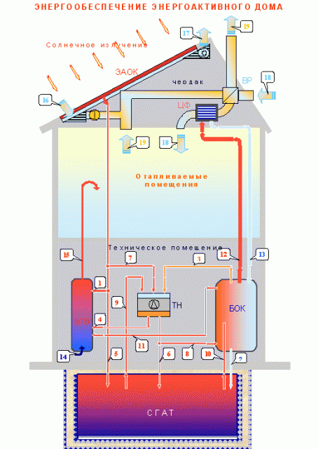

    Гео Т. А ещё никто не отменял:hello:
    http://www.jc-solarhomes.com/fair/solar_greenhouse.htm
    [​IMG]http://www.google.ru/search?q=стена тромба&hl=ru&newwindow=1&qscrl=1&nord=1&rlz=1T4ADFA_ruRU456RU456&biw=1920&bih=755&site=webhp&prmd=imvns&tbm=isch&tbo=u&source=univ&sa=X&ei=pzemT5SrIsuq-gaJ3ODNAg&sqi=2&ved=0CGgQsAQ

    http://www.stroim-dom.by/aboutmagazine/arhiv/11/04/n04_98.html?template=111

    Благодарю Лео. обдумываю.
