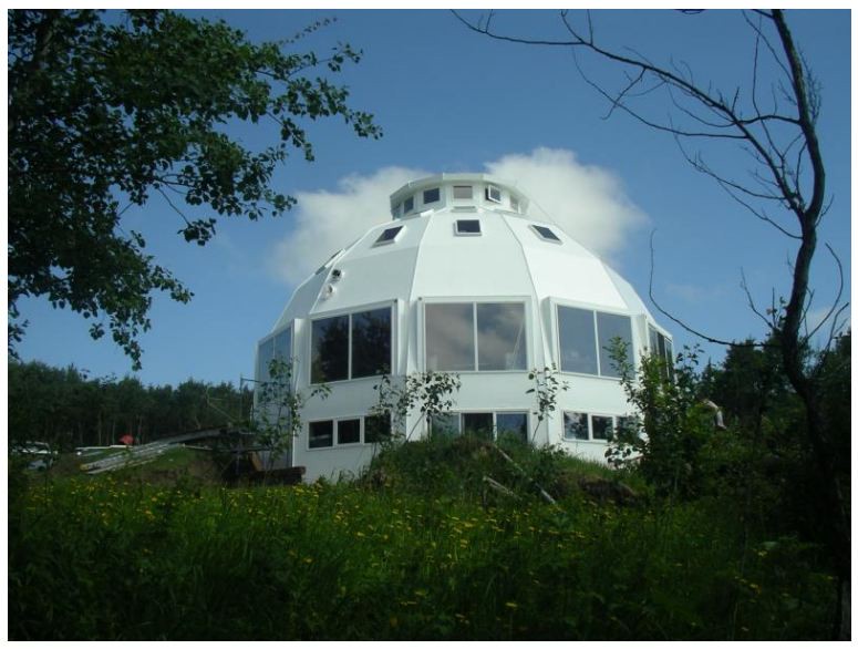

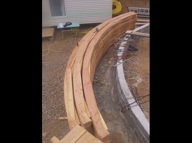

    Я таки дико извиняюсь:) но зачем изобретать велосипед?
    У кого есть руки, голова и умеет читать и считать деньги - почитайте приведенную ссылку на этот же форум или специализированный деревянщиков как Алексей клеил балки. Если есть деньги из расчета 600-1000 баксов за кв. метр закажите и вам построят специалисты. Большие производства занимающиеся большепролетными гнутоклееными деревянными конструкциями смогут за дополнительную штуку-другую гринов сделать рассчеты.
    Для тех кто не хочет заморачиваться с ГК арками есть вариант построить такой вариант
    с центральной частью (лестница, камин, коммуникации)
    или набрать балки из ламелей

    Да ни кто его не изобретает, я сам могу сделать пенопластовые панели, из которых собирается купол, склеить балку, или собрать её из ламелей, я только не могу подтвердить ее расчетами, ну или месяц со справочником по сопромату в руках, и я думаю с расчетами разберусь. Просто не все хотят заморачиваться с изготовлением вручную балок и т. д. и просят узнать цены на заводское изготовление.

    Serg65, каждый вариант все равно будет требовать индивидуального расчета в зависимости от размера и конструктива. Например вариант с центральной опорой и обычными прямыми например двутавровыми балками, где дуга будет например из трех прямых сегментов или набранной в три слоя из метровых ламелей доски 150х50 будет дешевле чем ГК балки, а снаружи все равно тот же купол:)

    Так решили же, то рассмотрим вариант близкий к Дом Спейсу.
