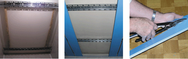

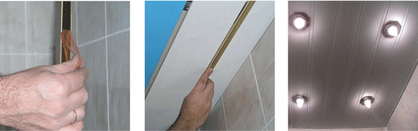

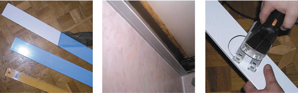

    Всем привет. Нужен совет бывалых (разбирающихся в монтаже реечных потолков). Гугля в инете эту тему, наткнулся на
    Реечные потолки
    Реечные металлические потолки в основном изготавливаются из тонкой металлической ленты, которая, в свою очередь, производится из алюминиевого сплава. Эти потолки легки и долговечны. Они экологически чистые, хорошо переносят перепады температур, не горят и не боятся влаги. Благодаря своей исключительной влагостойкости реечные потолки нашли применение в ванных комнатах, бассейнах и туалетах. При необходимости дополнительного улучшения акустических характеристик на обратную сторону реек наклеивают специальное покрытие из минерального или стекловолокна.
    Элементы реечных металлических потолков могут иметь различные декоративные покрытия: полимерное напыление, создающее матовую или глянцевую окраску; зеркальный металлизированный слой, покрытый хромом или позолотой, реже деревянным шпоном — буковым, березовым, сосновым и даже из красного дерева. На профиль рейки может наноситься дополнительный рельеф (декоративная волнистость) или перфорация (отверстия для обеспечения вентиляции), что позволяет избегать плоских форм и создает интересные решения интерьера.
    Панели реечного потолка крепятся к системе, которая состоит из несущих профилей — стрингеров (еще их называют шинами, траверсами, гребенками) и настенного периметрального профиля (уголка или П-профиля). Стрингеры представляет собой специальный профиль (у каждого производителя — свой) с высеченными пазами, служащими для крепления панелей. Рейка крепится к стрингеру простым защелкиванием.
    Можно выделить две конструктивные разновидности металлических реечных потолков: с независимой расшивкой и со встроенной расшивкой.
    Реечные потолки с независимой расшивкой представляют собой систему из двух типов металлических профилированных полос различной ширины, которые подвешиваются к потолочному перекрытию, а между собой соединяются посредством стрингеров, превращаясь в единое полотно. Места примыкания реечного потолка к стенам оформляются специальным уголком или П-профилем. Эти потолки представляют собой длинные полосы (3000–4000 мм) различной ширины: основные, широкие (рейки) со стандартной шириной 80–120 мм, и узкие полосы, так называемую расшивку, имеющие ширину 15–20 мм. Поверхность такого потолка имеет линейный рисунок благодаря особенностям монтажа: широкая рейка чередуется с узкой расшивкой. Это позволяет, используя комбинации из реек и расшивок различных цветов и фактур, создавать рисунки на реечных потолках.
    Потолки, в которых между широкими рейками вставлена узкая расшивка, называются потолками закрытого типа. Если расшивка не вставляется и между широкими рейками оставляется щель, то такие потолки называются потолками открытого типа. Потолки открытого типа хорошо обеспечивают вентиляцию помещения, за ними можно устанавливать принимающие вентиляционные короба. Используются такие потолки в основном в помещениях высотой до 5 м (например, в холлах) — на большой высоте щели между рейками становятся практически невидимыми. В помещениях с низкими потолками наибольшее применение нашли потолки с расшивками. Если за потолком предусмотрена система вентиляции, то воздухообмен обеспечивают рейки с перфорацией.
    Реечные потолки закрытого типа со встроенной расшивкой благодаря особой форме профиля реек не имеют в своей конструкции узкой полосы, — они крепятся встык, заходя друг за друга и напоминая деревянную вагонку. В этом и заключается их основное отличие от предыдущего типа. В остальном эти потолки напоминают потолки с независимой расшивкой, хотя из-за особенности своей конструкции они предоставляют несколько меньше возможностей для воплощения оригинальных идей.
    Существуют системы реечных потолков, позволяющие устанавливать на один стрингер разнотипные элементы и даже монтировать рейки вертикально или радиально расходящимися.
    Реечные алюминиевые системы, декоративная панель которых сделана в виде V-, S-, П-образного профиля, позволяют создавать выразительные и рельефные потолки с великолепным внешним видом и отличными функциональными характеристиками. Различные по форме, модулю и цвету декоративные панели могут собираться на единую гребенку, вписываясь практически в любой интерьер и предлагая неиссякаемый выбор для оригинальных дизайнерских решений.
    Рис. 152. Дизайны реечных потолков
    В зависимости от профиля реек дизайн потолков получил названия (рис. 152): итальянский дизайн, используются рейки с закругленными краями; немецкий дизайн, используются рейки с прямоугольными краями; дизайнерские потолки — рейки V-, S-, П-образного профиля.
    Потолки монтируются по следующей схеме (рис 153).
    1. Закрепление стрингеров.
    Максимальные размеры для разметки потолка: расстояние от стены до стрингера 400 мм, расстояние от стены до первого крепления стрингера 300 мм, расстояние между стрингерами 1200 мм, расстояние между креплениями стрингера 1200 мм. Стрингеры должны быть установлены строго параллельно друг к другу.
    1. Установить деревянные рейки и прикрепить к ним стрингеры.
    2. Установить по краям рейки и выставить по ним торцевые профили.
    3. Подготовить крайнюю рейку.
    4. Перед монтажом снимите с реек плёнку.
    5. Установите пристенные профили смонтируйте крайнюю рейку.
    6. Вырежьте в рейке отверстие под светильник.
    7. Сделайте сборку светильников.
    8. Установите рейки со светильниками.
    9. Установите все остальные рейки.
    10. Снимите с расшивок плёнку.
    11. Вставьте расшивки в потолок.
    12. Окончательный вид потолка
    Рис. 153. Схема монтажа реечных потолков
    Обычно в реечные потолки устанавливаются встроенные светильники. Высота светильников примерно 80–100 мм, а высота стрингеров около 40 мм. Для того чтобы установить встроенный светильник в потолок, высоты стрингеров не хватает, поэтому целесообразно установить под стрингер деревянный брусок такой высоты, чтобы он выбрал оставшуюся высоту точечного светильника и обеспечил зазор для монтажа проводов. Конкретной рекомендации выбора высоты деревянного бруска — нет. Высота стрингеров, как, впрочем, и форма профиля, у различных производителей подвесного потолка — разная, а встроенных светильников всевозможных форм, дизайнов и высот очень много. Высоту деревянной подкладки под стрингеры нужно выбирать после приобретения вами светильников, вероятно деревянный брусок вам вообще не понадобится.
    Деревянные бруски крепятся к базовому потолку без какого-либо выравнивания. А к ним саморезами прикрепляются стрингеры, которые выравниваются в горизонт по уровню. Уровень укладывается сверху на стрингеры (или прижимается снизу), а выравнивание производится выкручиванием саморезов. Если у вас будут использованы низкие светильники, то стрингер прикручивается прямо к базовому потолку без применения деревянных брусков. Выравнивание и в этом случае производится выкручиванием саморезов. Длина саморезов выбирается такой, чтобы позволяла проводить подобную операцию без потери прочности крепления потолка. Практика показывает, что при использовании длинных винтов можно выровнять потолок с перепадами до 50 мм. Под головки саморезов для увеличения надежности крепления желательно (но не обязательно) подложить стальные шайбы, а винтовая часть саморезов должна надежно распирать пластмассовые дюбели, то есть входить в них практически на всю длину. Для проверки надежности крепления стрингеров попробуйте после установки с силой потянуть их вниз. Если выдернуть дюбель из базового потолка или саморез из дюбеля не удастся — на стрингеры можно вешать потолок. Если что-нибудь выдернете — крепление нужно переделать. Однако вы должны знать, что металлические реечные потолки очень легкие и усилие, которое вы приложите для выдергивания дюбеля, будет значительно больше чем то, которое передаст вес потолка.
    2. Закрепление периметральных профилей.
    Отрежьте две рейки по длине (или ширине, в зависимости от ориентации потолка) помещения. Предварительно укоротив их на 3–5 мм от реального размера. И пристегните их на стрингеры в противоположных концах. Это даст вам визуальную и реальную границу для установки периметральных настенных профилей. Профили можно пристегнуть к стрингерам в произвольном месте — их потом легко снять, а можно посчитать на стрингерах зацепы и пристегнуть рейки сразу на постоянное место. Важно не установить рейки на самые крайние зацепы стрингера, в этом месте они чаще всего подрезаются по ширине, а если и не подрезаются, то они будут мешать установке периметральных профилей.
    Чтобы при креплении реек стрингеры на вывернутых саморезах «не болтались», их можно укрепить расклиниванием, вставляя между верхней кромкой стрингера и деревянным бруском различные обрезки металла, которые можно взять из остатков только что разрезанных реек.
    По торцам пристегнутых на стрингеры реек установите на стены два периметральных пристенных профиля. Такой порядок монтажа: сначала две рейки, потом торцевой периметральный профиль, позволяет не заниматься выносом горизонта на стены и ускоряет работу, в этом случае торцы реек сами укажут на место, где нужно установить пристенные профили. В качестве пристенных профилей можно выбрать уголок или П-профиль.
    После установки торцевых пристенных профилей становится совсем не сложно установить два других профиля, которые будут расположены вдоль реек потолка. При монтаже П-профилей их полки слегка поджимаются через мягкую подкладку пассатижами и вставляются внутрь уже прикрепленных П-профилей. В местах сопряжения со стрингерами верхнюю полку П-профиля нужно подрезать и отогнуть наверх.
    При монтаже пристенных профилей не притягивайте их очень плотно к стене. Стены, как правило, неровные, а профили сделаны из тонкого металла, чрезмерным усилием при вкручивании самореза вы можете легко деформировать профиль. Если отделка стен, например, облицовка плиткой, будет производиться после устройства потолка, то целесообразно под профиль подложить тонкую и ровную деревянную рейку. Рейка не даст деформироваться периметральному профилю, а сама будет в последствии скрыта отделкой стен. Если потолок делается после отделки стен, то предполагается, что стены уже выровнены и периметральный профиль не будет деформирован. Если стены отделаны, но все равно кривые, откажитесь от установки пристенных периметральных профилей, впоследствии прикройте эти места снизу чем-нибудь другим, например, универсальным ПВХ-уголком или плинтусом в цвет стены или потолка.
    3. Монтаж реек.
    Начинают монтаж с крайней целой или резанной по ширине рейки. Произвести замеры расстояний от первой целой рейки до стены для установки резаной рейки. Отложить эти расстояния и разметить рейку для резки. Надрезать панель вдоль по проведенной линии, несколько раз сильно провести ножом по месту реза. Чтобы избежать коробления панели, ту часть ее, которая будет отрезана, разрезать ножницами поперек рейки на куски (миллиметров по 300), и поочередно отгибая куски в разные стороны (вверх-вниз), отламывать их либо отрезать ножницами.
    Установить резаную панель на стрингер, заводя разрезанную сторону в П-профиль или на уголок. Для фиксации резаной панели в пристенном профиле используют фрагменты отрезанных частей рейки или сжатый П-профиль. Вот этим и отличается П-профиль от периметрального уголка — в нем можно расклинить рейку и обеспечить ее жесткую фиксацию. При применении в качестве пристенного профиля уголка, резанную часть потолочной рейки либо не фиксируют, либо расклинивают к базовому потолку обрезками реек.
    Каждую последующую рейку подрезать на 3–5 мм меньше реального размера помещения в данном месте. Ввести рейку в два торцевых профиля, слегка поворачивая ее по диагонали к торцевым профилям. Затем довернуть ее параллельно боковым пристенным профилям и аккуратным нажатием застегнуть на зацепы стрингера.
    Затруднение при монтаже реечных потолков вызывает установка последней рейки. Ее монтируют двумя способами:
    • при длине рейки более 2000 мм допускается подгиб рейки. Один край рейки заводят до упора в торцевой профиль, немного сгибают ее вниз и вставляют в торцевой профиль у противоположной стены. Из-за недостатка опыта при сгибании можно испортить рейку;
    • измеряют расстояние между концами полок торцевых пристенных профилей. Рейку отрезают всего на 3–4 мм длиннее чем это расстояние. Затем один край рейки заводят в торцевой профиль до упора и приподнимают второй край, когда он оказывается на уровне полки противоположного торцевого профиля, рейку задвигают на него и пристегивают к стрингеру.
    Межпанельные профили — расшивки устанавливаются по мере монтажа реек. Устанавливать их лучше с легким поворотом: сначала ввести одну сторону, затем поджать профиль пальцами и с доворачиванием ввести вторую сторону. Если расшивки плохо вставляются, то, скорее всего, у вас неправильно относительно друг друга выставлены стрингеры: либо они «болтаются» в креплениях, либо их зацепы не параллельны. В результате основные рейки потолка пристегиваются к ним с закручиванием. При небольшом браке в работе этот «пропеллер» на рейках практически незаметен для глаз, но очень сильно затрудняет монтаж расшивок. Выхода здесь два: правильно установить стрингеры; или монтировать расшивки вместе с рейкой. Установил рейку, тут же установил расшивку, установил следующую рейку. Второй метод нормально работает до предпоследней расшивки включительно. С последней придется повозиться, поскольку здесь проявится вся «неправильность» установки стрингеров, но в конечном итоге расшивка будет смонтирована.
    4. Установка встроенных светильников.
    Светильники размещаются как в процессе монтажа реечного потолка, так и по его окончании. В любом случае, прорезать в рейках отверстия для светильников нужно до монтажа этих реек. Отверстия прорезаются любым доступным способом: можно аккуратно вырезать их электролобзиком, а можно неаккуратно — обычным консервным ножом. Главное, чтобы вырезанное отверстие было меньшего диаметра, чем прикрывающий его обод светильника, тогда после установки светильника отверстие не будет видно.
    Защитную пленку, наклеенную на рейки, расшивки и периметральные профили, снимайте перед непосредственной установкой изделия на потолок. Все подготовительные работы: обрезка по длине и ширине, вырезание отверстий под светильники и прочие работы делайте, не снимая защитной пленки. Это поможет вам сохранить хороший внешний вид потолка. Однако знайте, если забудете снять пленку и смонтируете потолок вместе с ней, то сдирать ее потом с готового потолка довольно сложно.
    Уход за реечными потолками прост: их можно мыть с применением любых моющих средств.
    В помещениях шириной до 2500 мм (практически любая ванная комната в типовых квартирах) допускается монтаж потолка без стрингеров (рис. 154).
    По периметру потолка по уровню выставляется П-профиль. Все рейки потолка укладываются в пазы П-профилей и расклиниваются в них обрезками реек или П-профилей. Последнюю рейку устанавливают свободно — без распора. Если из дизайнерских соображений нужен потолок с расшивками, то до монтажа потолка расшивки приклеивают клеем «Момент» к основным потолочным рейкам.
    Не нагружайте эти потолки тяжелыми предметами, на них можно установить только встроенные светильники.
