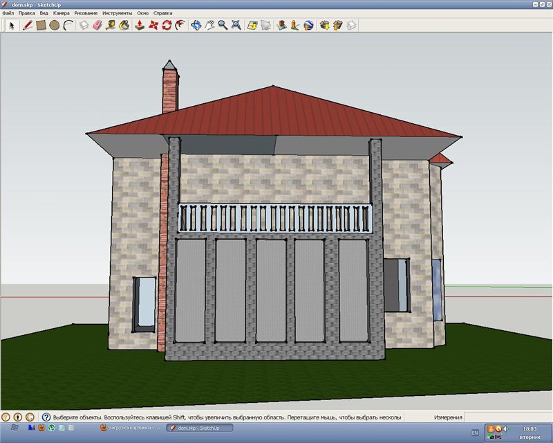

    Да, 350, прикидывал от уровня земли - "нуля" дома. Так в моем случае удобнее:
    [​IMG][​IMG][/URL][/IMG]
    Вот и возник вопрос в этих 100 мм. :) А чистовой пол у тебя на какой отметке вышел? Просто проще на 1 ряд высоту окон сделать.

    Дружно решили эркер-холодильник сделать видимо -радиаторы придется вдоль всех стен эркера навешать -иначе холодом будет веять и откосы могут промерзнуть

    Делать нечего уже, фундамент с эркером в прошлом году залит. А сейчас планирую эркер на 2 полных этажа!
    Кроме того, предусмотрен еще 1 холодильник - зимний сад и влагонакопитель - балкон:
