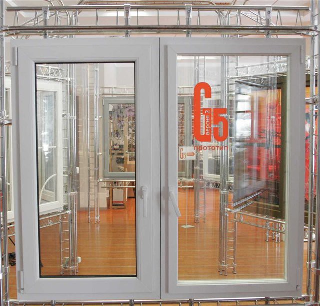

    Больше света получается за счет того, что используются профили с заужеными видимыми частями пластика (как раз на 23-31%). Например, на фото: слева окно с обычной створкой, справа широкоформатное окно Калева G5

    Прототип значится:aga:. Ну чтож, неплохо, неплохо! ну а по поводу вклееного стекла как? кстати, чей профиль?

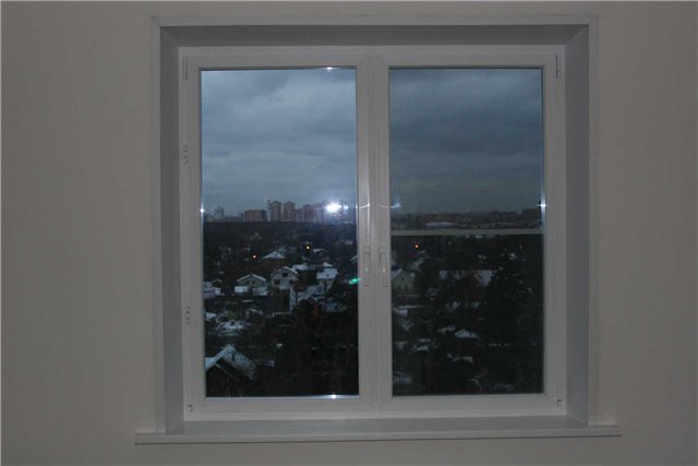

    Не понравилась надпись "прототип"? :|: сорри, просто взял фото образца из офиса... Ниже "живой" объект

    Ок. Ничего так смотрится. :super: Действительно уже чем обычно. А можно наружу Ваши окна открывать, а то газовщики требуют наружу открывание в котельной? Это кстати каго размера окно?
