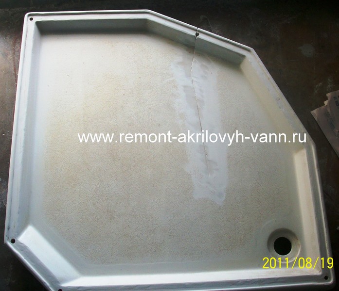

    Такие лейки можно ронять сколько угодно[​IMG] Эту ванну чинили после первой помывки.[​IMG]

    Итальянский душевой поддон. Отдельно поддончик 1.5 т. евр. Лежит лейка, включили воду, лейка прыгает сама по себе. 3 скола+дырочка сквозная наверху. За 3 копейки нормально никто не починит. С дуру ребёнок тяжёлой мыльницей хорошую ванну пробил. Твёрдые тяжёлые предметы надо держать подальше от акрила.

    Вертикальную стенку на ванне пробили мыльницей тяжёлой. Поддон обычно пробить тяжелее. Там стенки делают крепче. Для прикола поддон акриловый камень.[​IMG]

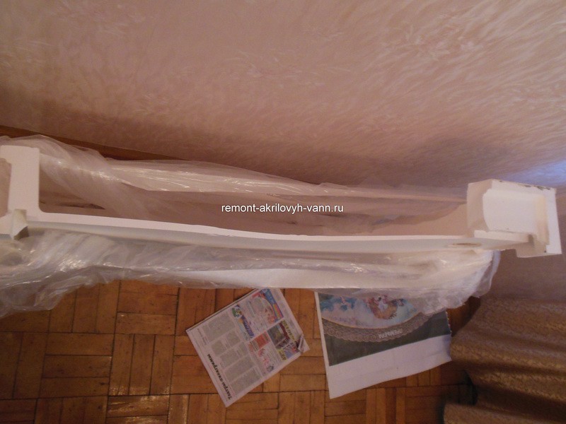

    Доброго времени! Заранее благодарю за помощь!
    Нужна ванная асимметричная 1700/900-1000, бюджет до 18000 руб
    Выбирал из фирм:
    -Сантек
    -Акуанет
    -Акуатекс
    Что вы можете сказать об этих производителях, или может посоветуйте других.
    Везде пишут что если ванная просвечивается фонариком, то такую ванную лучше не брать... да они все просвечиваются, и за 30тр и за 15тр, запутался короче(

    Я не Техник-сан, но у меня лежат в подвале похожие листы. Вибропласт, используется для шумоизоляции авто.

    Пользовал и чугунные и стальные ванны. акриловую пользую с года три. крепление шло в комплекте, если не ошибаюсь типа П-образного профиля. профиль крепился саморезами в специальные отливы на ванне. ножки -шпильки с пяткой.
    по поводу шумки. она сама по себе не шумная, ну или в разы тише чем металлические, мне кажется лишнее это. да и если как утеплитель (что тоже сомневаюсь) акрил сам по себе "тёплый", не надо нагревать как чугунную.
    я больше всего сомневался что вдруг хлипкая- ошибся, стоит как влитая и не шелохнётся.
