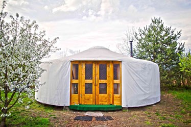

    Бескаркасный одноэтажный из больших блоков, да ещё и без углов! (детские воспоминания о юрте в северном Казахстане) - это я себе планирую:)

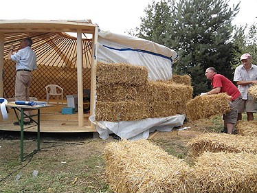

    Строительство из соломы не требует сложных "пирогов" и несколько человек друзей и родственников могут поставить основу за несколько дней. В случае больших тюков и трактора это было сделано за день!
    Петер Вебер из 95 блоков построил "коробку" дома в 105 квадратов за день. Основное время - ручная штукатурка глиной. Достоинство этого типа постройки и в недорогом фундаменте - без бетона. Всего лишь подушка из щебня и песка, на которой сразу пол из соломенных тюков толщиной в метр. Крыша тоже утеплена соломой - 0.5 м

    Как можно с ним помягче, когда называет наш народ тупым, когда показывает разные картинки домов, а себе планирует юрту! ;)

    Юрта, как и вигвам, иглу и африканские хижины - это рациональные строения, зарекомендовавших себя тысячелетиями, позволяющие экономно использовать стройматериалы, эффективную вентиляцию и обогрев и не иметь промерзших углов :)
