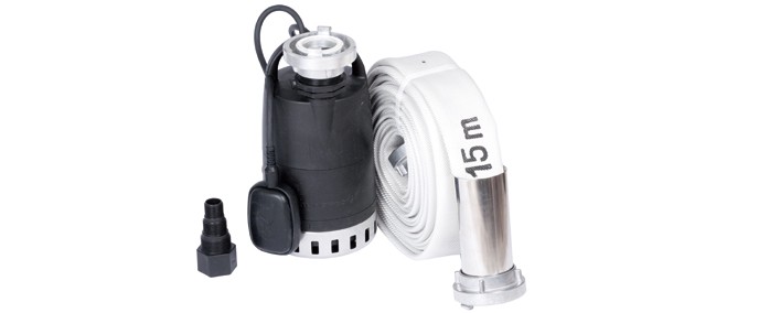

    Какой диаметр шланга для дренажника лучше?
    В инструкции для Grundfos Unilift CC указано что насадка-переходник имеет переменный диаметр 3/4", 1", 1 1/4". Подскажите какого диаметра шланг для это дренажника лучше покупать? Еще интересует какой лучше выбрать шланг чтобы не задубел на морозе.

    На сайте Грюндфоса и наткнулся на интересное соединение. Интересно, что за диаметр у этого брезентового шланга и что там за переходник.

    Скорее всего это стандартный пожарный рукав. Я примерно такой шланг и имел ввиду, вот его фото: шланг для дренажника.jpg

    Позвонил на питерский склад грюндфос. Сказали, что продают только то что есть в русской версии сайта и посоветовали посмотреть рукав для квартирного пожаротушения. Посмотрел. Не бывают диаметром больше 19 мм.
    Пока вижу два пути:
    1. Рукав резиновый напорно-всасывающий ГОСТ 5398-76 ∅32, длиной 8 или 10 метров (143 руб метр). Работоспособны при температуре от -35С до +90С.
    2. Брезентовый рукав латексированный, бывает д=25 мм или 38 мм длиной 20 м (~1000 руб). t° эксплуатации от -40. Для ускоренного соединения с насосом нужны будут: переходная муфта 1 1/4"x1" + штуцер шланговый Tiemme 1" + полугайка соединительная Tiemme 25 мм (~500 р)
    Резиновый рукав будет занимать больше места с длинной всего 10 метров. Пожарный брезентовый рукав наверное более предпочтителен. Правда мне сложно судить что будет лучше в эксплуатации.

    Что тут можно сказать? Надо пробовать! На мой взгляд, лучше пожарный рукав.
