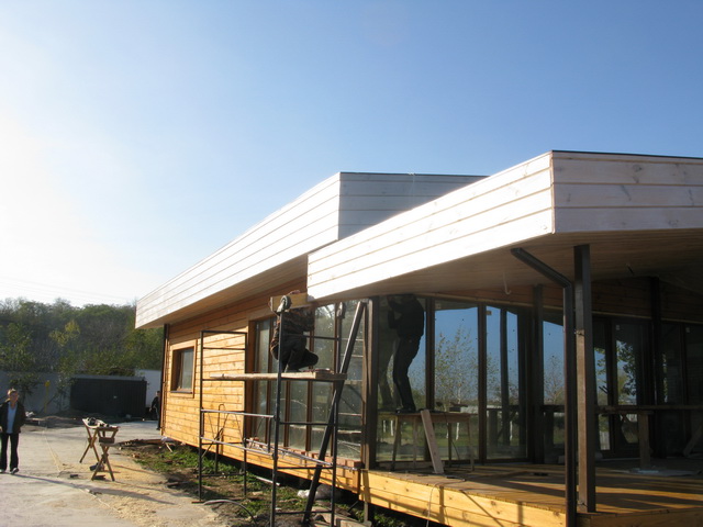

    Домик зачетный! Капельник до верха парапета дотянули хоть? а то парапет мокрый будет
    Мы такое делали тоже- два года вопросов нет. Крыша битумка только

    капельник будет по всему периметру, на доску 5 см и вниз 12 см, чувствую еще придется что то изобретать внизу-сбоку!)

    немного напутал-мы желоб объединили с капельниками-одна деталь. фото процесса не нашел-только результат
