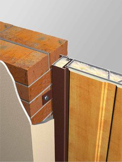

    Подскажите, пожалуйста, если в тамбуре зимой будет около +15С, как будет вести себя металлическая дверь? Какую выбрать?

    Скорее всего будет потеть, плакать..в общем плохо себя чувствовать...

    Добрый день! Подскажите пожалуйста. Построили газоблочный дом. Кирпичём облицевать наверно не сможем пока. Можно ли сейчас установить уличную входную дверь или только после облицовки? Дверь-металлическая.

    можно, дверь будет "утоплена" в проем. Из минусов - не полное открывание. Дверь должна быть без наличника.

    Интересно, а на коробке тоже разрыв мостика холода? Вообще я, как то с опаской отношусь к нецельным конструкциям там где нужна жёсткость.
    Попробуйте. Потом расскажите.
    п. с. Я пока не встречал дверей незаледеневающих в морозы без тамбура...

    Да, коробка "разорвана". По поводу жесткости, она и не нужна особо, работали уплотнители все и этого было бы достаточно.

    Не нужна жесткость? Это дверь или занавеска?
    Насмотрелся я в своё время на коробки и двери раскуроченные... А там ещё не было термовставок...

    Жесткости хватило бы такой, что бы дверь не теряла своей геометрии при эксплуатации. Я к тому, что не надо делать броне дверь в частный дом. А если уж говорить про данную модель компании "Г", то это одно из не многих правильных решений для частного дома...НО ценник просто ужасен.
