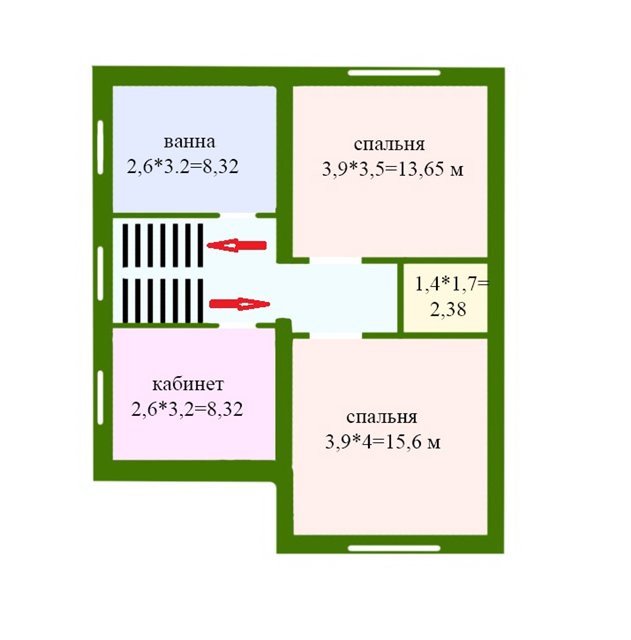

    Привет всем оптимистам! сегодня ездила на стройку. Надо было уточнить строителям фронт работ и померить проем для лестницы. Строители попросили на втором этаже уточнить перегородки. Поднялась я первый раз на второй этаж и очень озадачилась. Проем для лестницы у нас 2,1*2,3.Как только поднимаешься по лестнице, то перед тобой оказывается стена. Не проход в коридорчик, а 40 см стены (коридорчик сдвинут правее от лестницы). Причем расстояние от лестницы до стены всего 1,3м.Первая мысль была, что строители накосячили. Посмотрела план. все правильно, но на чертеже этот кусок стены не выглядит таким большим. А в реале очень тесно на втором этаже. Приехала домой и начала штудировать нашу тему. Помню кто-то пытался перепланировать 2ой этаж. Но там без доп. работ не перепланировать. Не знаю, понятно ли изложила проблему, но думаю, что все столкнутся с этим. Посмотрите план второго этажа. Может будет понятней о чем я пишу. И с лестницей очень большие проблемы. Даже посетила мысль пытаться ее по другому расположить.

    Юлия1602, Да, площадочка маленькая я думаю надо её увеличить за счёт проёма лестницы, и попробовать вписать такую лестницу.

    Площадочка не просто маленькая. Она крошечная. Увеличить ее у нас нет возможности. Мы монолит лили. Главная проблема не в размере., а в том, что выходишь прямо в стенку, а она расположена не симметрично. Я не знаю как правильно объяснить. Но это очень криво смотрится. Я не знаю почему "оптимисты" не отреагировали никак на мой почти вопль. Маршевую лестницу сделать практически не реально.(чтобы удобная была). Попробуйте представить 2ой этаж. Откройте какую нибудь дверь (это вы поднялись по лестнице) Справа у вас дверь в сан. узел. Поставьте через 1м30см какую-нибудь преграду (высокую коробку, фанеру). Загородите себе 40 см прохода. Может так будет понятней. Если бы коридорчик начинался напротив лестницы, то маленькая площадка не напрягала бы так. Голова вспухла. Пытаюсь что-то переделать. В выходные планирую опять ехать на стройку.

    Юлия1602, Может вам пожертвовать встроенным шкафом на первом этаже и маленькой комнатой на втором? Лестницу развернуть, чтоб выход на второй этаж был вдоль наружной стены в маленькую комнату (там будет холл 2 го этажа)!При этом, на первом этаже встроенный шкаф останется, только будет уже, а на втором хватит места для кресел или диванчка (при наплыве гостей)!

    Да Ирина, такой вариант рассматриваем (в этом случае муж останется без кабинета, а это его давняя мечта). С диванчиком или креслами будет тесно. Сначала хочу попытаться перенести вход на второй этаж. Изменить направление лестницы. Но это надо все по месту смотреть. Это самый неожиданный сюрприз на сегодн. день.

    Юлия1602, Я так поняла, что модульная лестница наоборот меньше места занимает (типа полувинтовой),просто вместо последней стандартной ступеньки в нашем лестничном проёме позволяет сделать широкую ступенину, тем самым увеличивается расстояние до стены! Юля Ваш опыт нам всем очень полезен, надеюсь можно как то выкрутиться! Я пожалуй, посоветуюсь чтоб этих 40 см вообще не было, лучше комнату уменьшить, за счёт коридорчика!

    Юлия1602, у есть идея сделать лестницу под углом 90 градусов. Правда не просчитано достаточна ли будет высота для прохода на первом этаже. Смотрите приложение лестница выделана жирными линиями

    ИринаПИВ, про стену 40 см. ЕЕ так просто не убрать. Там надо что-то доливать. Я в выходные фотки сделаю. так будет более понятно о чем речь. Мне лесница Г-образная тоже нравиться, но у меня проем для лестницы уже сделан. теперь под него надо плясать.

    просто монтажники теплого пола попросили определить лестницу. Тут то все и началось. Я поднялась на второй этаж и впала в ступор. для сан узла 8 метров- это до фига. А коридорчик между спальнями- это круче, чем в хрущевке. Так точно нельзя оставлять. Если там жить собираетесь. Если как дачный вариант, то наверное вполне подойдет
    сергий1971, с забежными ступенями все понятно. Я про выход на 2 ой этаж. Там мини пятачек получается. Про площадку на лестнице уже даже не думаю.

    Вот вам фотки. На первой -вид с того места, где по проекту вход на второй этаж. Слева доски- это должна быть дверь в сан. узел. Эта площадка очень сужает пространство. На второй- вид из предпологаемого кабинета на эту площадку. Пока для себя вижу только один выход. Это делать выход с лестницы по центру площадки. Тогда нет такой тесноты, и коридорчик впереди дает хоть какой-то простор, если это так можно назвать. На третьей- моя елка. совсем не знаю, что с ней делать. Она стоит ровно в центре участка. Затеняет все, что можно. Прямо к ней выход из столовой

    Нужно подумать, возможно стоит увеличить коридор и уменьшить тем самым комнату на втором этаже. Или сместить коридор и сделать его посередине выхода с лестницы, а не посередине проема для лестницы.

    По лестнице. Для себя решил делать как рисовала titova? Только изменить лестницу на левозаходную.
    По рисунку должно быть понятно.
