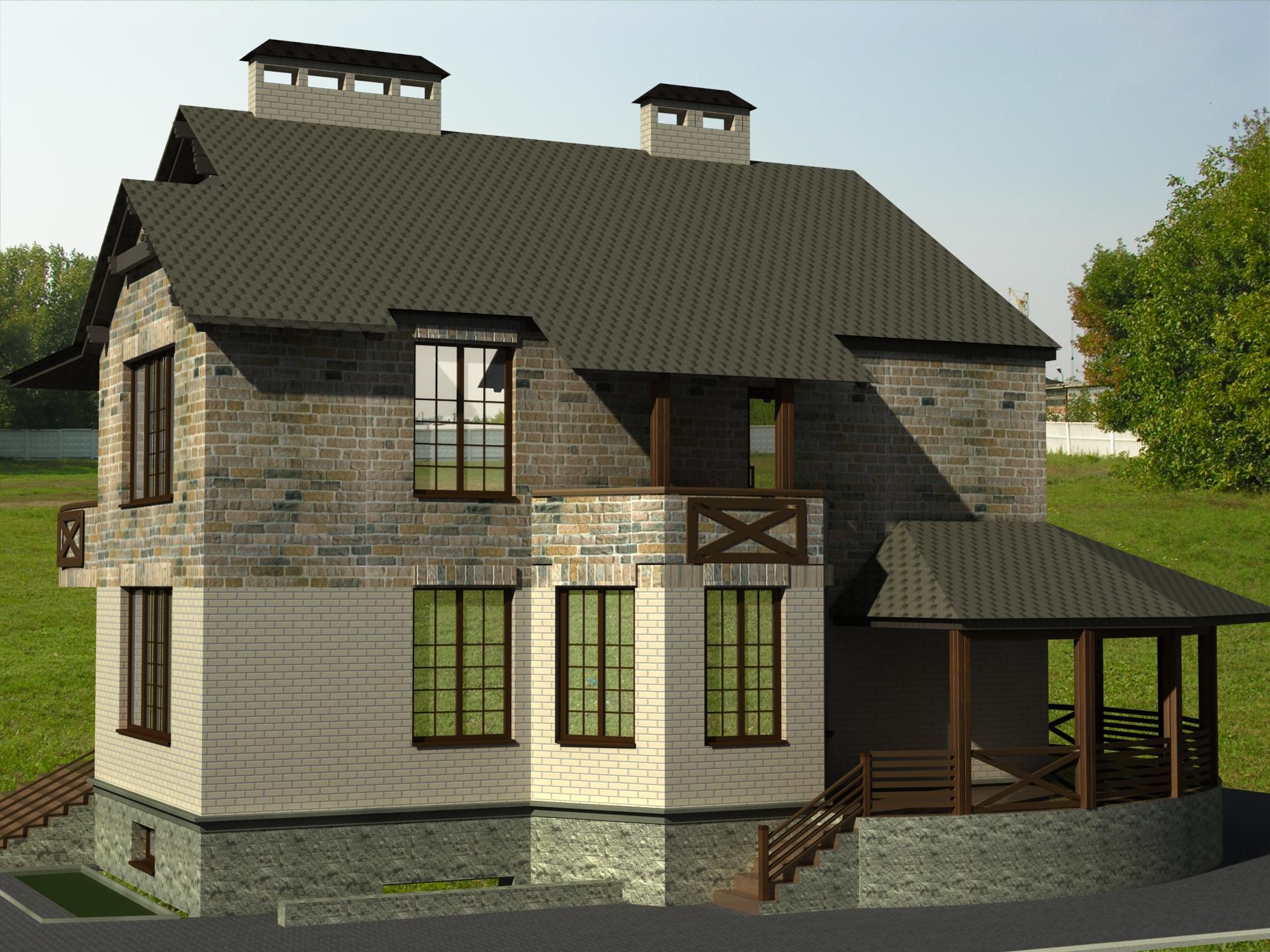

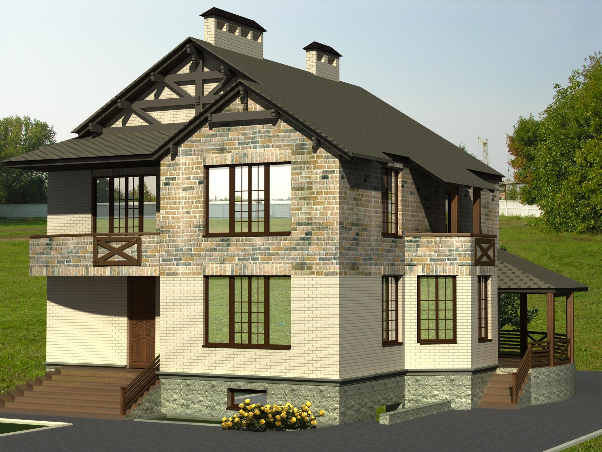

    Вырисовывается первая визуализация, однозначно будет меняться, хотелось бы помощи форума. Подскажите плз по трубам, так можно делать?

    И балкончик над входом - минус безопасности)
    А эркер этот прямоугольным и второй этаж типа застекленного балкона. Ну не надо этих скошенных углов)
    И над внешней отделкой конечно подумать, пока не очень :no:
    И представьте как будет выглядеть водосток над таким эркером с "косыми" стенами)
    Да и крышу веранды можно будет получше "пристыковать" к эркеру),
    С отделкой, если нравится вариант на рисунке, то низ темнее, "верх" на место светлого кирпича - как бы будет "размытость" от темного фундамента к светлому верху (светлый кирпич (или что там), который сейчас на первом этаже

    SB3, доброй ночи, давно не заходили. Начну по порядку:
    1. И балкончик над входом - минус безопасности) - обоснуйте, что может на голову обвалиться или что то другое?
    2. А эркер этот прямоугольным и второй этаж типа застекленного балкона. Ну не надо этих скошенных углов)
    - не хотелось стеклить балкон, это ж все равно что полноценная комната получается.
    3. И над внешней отделкой конечно подумать, пока не очень :no: - это не мое видение, я думаю:faq:. Мне вообще больше нравится в одном цвете, не считая цоколя конечно.
    4. Да и крышу веранды можно будет получше "пристыковать" к эркеру - над этим да, думаю, спасибо.
  9. SB3
    23.05.10
    9.188
    3.030
    SB3
    SB3
    23.05.10
    9.188
    3.030
    Доброй) Не заходил - не звали :) А тут время было - поискал)
    1. Балкон будет низко - ставишь лестницу и лезешь :) Забор нужен соответствующий и т. п.
    2. Застекленный балкон упростит изоляцию на полу, все равно при открытом будет вода попадать и надо будет думать как отводить воду. Конечно лучше со специалистами проконсультироваться, у меня же просто - непредвзятый взгляд. Дом должен быть простом, понятным, надежным. функциональным) Как-то так).
    3. В одном цвете +др. цвет цоколя - не вопрос :)
    4. Вот-вот) Лучше склониться к прямоугольному эркеру.
    И при таком балконе возможно придется подумать о колонне на левом углу от входа. Просто моё предположение.

    Почему? Ведь он там идет на сужение.
    Мои вопросы и ответы попали к Вашим в верху.
  11. SB3
    23.05.10
    9.188
    3.030
    SB3
    SB3
    23.05.10
    9.188
    3.030
    1. Возможно, но сложнее) Если надо - объясню).
    2. Смысл в таких маленьких балкончиках вообще?)
    4. Эркеры - излишество) Если нужны - делайте их простыми, прямоугольными).Насчёт "треугольника" на крыше - можно и не делать, просто продлить крышу на эркер. Будет прямоугольный выступ, при вашем же теперешнем рисунке - не вижу целостной картины, прямоугольный кусок крыши над "скошенным" эркером":faq:
    Ну а если балкон над входом ещё и сужается - смысла вообще в нем не вижу. Да и ветровая нагрузка на кусок крыши будет не слабой.
    Вам нужен архитектор (или кто), который максимально учтёт ваши пожелания и сделает так, как надо, а не так, как Вам хочется :) (С)

    1. О каком куске крыши идет речь?
    2. Балкон сужается к краю дома, а над входом он широкий. Посмотрите как в проекте Шильникова, идея от туда, без него стена пустая, дом не интересный.
    3. SB3, так это все делает архитектор, я говорю о своих пожеланиях, он делает, с учетом как можно.
    И огромное спасибо, за Ваши замечания и коментарии, я их сегодня обсуждала с архитек-ом, на все мои вопросы по Вашим замечаниям давал ответы, кое что переделываем.
    Фасады будут меняться, так как сейчас они из клинкерной плитки, для меня это не приемлемо, не хочется удорожания. крыша чуточку измениться.
    А почему не простой?
    Как у Вас продвигаются дела, давно не писали в своей темке, не было фоток. :)

    :) О куске крыши который над балконом, который сам - балкон над входом.
    При сильном ветре можете получить "пролёт фанеры на Парижем" :)
    И если уж балкон сужается - уберите с него эту прямоугольную фиговину с крестиком)
    Что с эркером? :)] Неужели остается "косым"?)
    Кратко.
    Кусок крыши, вызывающий сомнения, выделен большим овалом.
    Справа не надо делать уступ в крыше. Он у вас над входом в цоколь вроде. И зачем этот уступ - чтобы больше заливало? Или больше солнца в окно?)
    Декоративные фиговинки убрал бы - пример есть и др. элемент тоже.
    Насчет "треугольника" под крышей с декоративным "брусом" привел пример) А вообще бы там оставил только одну "палку" отмеченную зеленой стрелкой)
    А хочется добавить "декора" - исключительно как пример :)] Белые полосы- типа кирпичи как на первом этаже)
