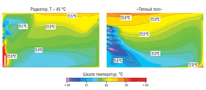

    Да ну. Такое могут рассказывать только девочки в салонах продаж и показывать вот такой бред:
    Будете рассказывать старому физику ;) Поднимается не тепло, а тёплый воздух. Представляете, он весь поднялся и внизу не осталось воздуха. Ай-ай-ай ;)
    Конечно, как он поднимается так и опускается. В радиаторном отоплении он интенсивно поднимает воздух возле себя, а опускается в определенных местах, которые сильно зависят от конфигурации комнаты и расположения проёмов. В случае ТП он опускается вдоль относительно холодных стен (и совсем резво - вдоль проёмов).
    Вот вам сравнительное распределение температур. Слева, разумеется окошко:
    И дует так слегонька из окошка. Плюс при определенных (и не таких уж редких) условиях ваши окошки будут изнутри покрываться инеем при отоплении БЕЗ радиатора. Нужен тогда конвектор, разумеется.

    Вы знаете основная масса людей "далекая" и чем проще с ними общаешься тем проще им что то понять. А текст свой контролируйте, меньше эмоций.
    И картинки ваши по неведомому как разведено трубе сделаны. О чем я выше и писал - как сделаешь то и получишь. Если уж вы такой умный, то не стоит ограничиваться тем что чувствуется руками и понимается примитивным мышлением.
    И не нужно ходить по салонам выносить мозг девочкам, показывая свою начитанность. У них зарплата в шапку сухарей, и за эти деньги надо от них заблаговременно ожидать минимальных знаний.
    А то что прогреваться дом будет чуть дольше по времени, чем с батареями изначально ясно, но этим можно пренебречь, при постоянном проживании.
    Что то вы плохо форумы читали и статьи в интернете. Знайте покрываются инеем и С радиаторами под окнами. Причину все же поищите в интернете...
    Да и еще почитайте нормативы на установку радиаторов, там тоже есть интересные картинки, думаю удивитесь.
