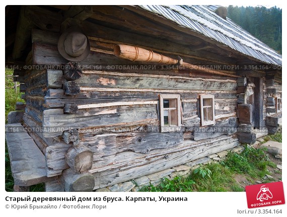

    @Valery41, разница в количестве брака, отечественный может повести, а может или нет! Капиталистический более надёжнее! Это факт! Конечно хорошо дом из чистого дерева! Но что будет с ним через 10 илли 20 лет! Что будет с брусом род пполящим солнцем? Если есть примеры таких домов покажитте, очень интересно!

    @yusshgr,
    А что с ним будет? Это такое же дерево, которое использовали на Руси испокон веков.

    @Колбасьев, всё дело в технологии производства и постройки.
    Это как сравнивать БМВ и Ладу Приору, "всё же из железа сделано!"
    Вообще нельзя делать подобные сравнени, для правильного понимания проблемы необходимо глубже рассматривать вопрос.

    @yusshgr,
    А что Вы хотите услышать? Потрескается брус или не потрескается?
    Уверен на 100%, что потрескается. Вопрос лишь в количестве и размере трещин.

    @Колбасьев, странный здесь контингент набирается, сразу пытаются в чём то убедить. Я ничего не доказываю, был вопрос, я ответил из своего опыта, если есть желание обсудить строительство былых лет, я вскоре об этом напишу, сейчас нет возможности.
    К чему эта фотка дома я не понял, поясните плиз.
