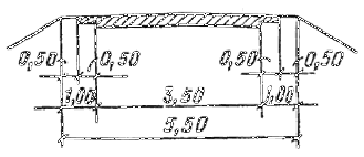

    sv100, дабы крупный щебень не повредил геотекстиль, применение которого крайне желательно, первым слоем по нему можно устроить песчаный с уплотнением. Потом щебень на какой денег хватит и уж потом крошка. Минимальный пирог (при ограничении движения машин массой свыше 5 т) примерно такой:
    1. Геотекстиль;
    2. Песок - 10 см;
    3. Щебень фр. 5-20 и 20-40 - 10 см;
    4. Крошка - 5 см.
    т. е. грунт надо выбрать на 10-15 см, не более. Пусть ваша дорога даже повыше будет над землей.
    Вот минимальный вариант:
    Все слои обязательно уплотнить по отдельности каждый.
    При пропуске более тяжелой техники - увеличить толщину щебня до 20-30 см (с послойным уплотнением по 10 см) и крошки до 10 см в 2 слоя.
    Обочины укрепите тоже и сделайте по ним уклон в сторону канав. Да и вообще правильный поперечный профиль нужно сделать. Иначе, при наличии продольного уклона, крошку размоет быстро и будет дорога с рваными краями.
