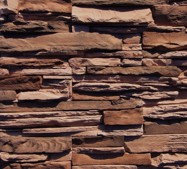

    А искуственный камень такой цоколь выдержит, у него вес вроде 50кг на 0,5 м2?

    А сколько кг по технологии церезита можно повесить на пенополистирол? Искуственный камень выдержит 50кг на полквадрата ?

    Вряд ли, держится до 44 кг/м2

    А какие варианты тогда есть для камня? зашить пенополистирол листом цементной плиты и на нее камень?

    Возьмите камень тоньше и легче. Посмотрите на клинкерную плитку - очень хороший вариант.

    клинкерная красивая, но мне хочется рваные края, ошибочка вышла это вес на 1м2 48кг камня[​IMG]

    Если для не очень высокого цоколя (до 1 метра) - проблем не будет.

    Да он у меня 50см высотой всего. А вот какую функцию несет стекловолоконная сетка в армирующем слое?

    Монтировали такой камень
    Пенополистирол, чт обы зона конденсации вышла из несёшей стены в его толщу, первый базовый армирующий слой, можно с фасадной сеткой 165 гр/ м2, можно с Панцирной 375 гр/ м2, через сетку дюбеля 250-300 мм между дюбелями, второй ряд со смещением в пол шага относительно первого, получится 10-12 шт/ м2, потом второй слой базы с сеткой 165 гр/ м2, приклейка камня на гибкий клей типа СМ 16, СМ 117, СМ 115, СМ 17. В официальных рекомендациях камень весом до 44 кг/ м2, по Панцирной сетке до 50 кг/ м2, размер камня до 300х300 мм и указан шов от 4 мм! Его здесь нет, но делаем.
