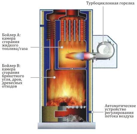

    Я вот такой себе хотел поставить, но моя площадь увы мала. А вот тебе самое то. У нас эти котлы в почете. :victory:
    Если дрова прогорели, он автоматом на дизель переходит, а если в паралель воткнешь электро котел, то вааще чихать можно на все катаклизмы. :cool:
    Тип KRM – дизельное топливо + дрова, уголь, напольный: отопление и горячее водоснабжение.
    Битопливный котел KRM-30R
    Напольный двухконтурный битопливный (дизельное топливо + твердое топливо) котел класса KRM мощностью 35/20 кВт
    75 000 руб, для такого котла это не цена. Со скидкой можно найти за 64 000.
    если учесть наличие горячего водоснабжния и универсальность, плюс отменное качество, хороший сервис и перевод на газ в случае его появлния, то это очень достойный вариант.
    Присмотрись. :super:

    Я вот тоже посмотрел. Что сказать: -Цена в 75 тыщ (а по скидке вообще 64) -очень даже неплохо, очень. НО -"Усредненный расход ДТ за отопительный сезон л/сут: 15" -как то не мало получается. Это примерно 500 рублей в сутки, а в месяц 15 тысяч, а за отопительный сезон почти 100 тыщ. Я думаю многие от такой цифры за сердце схватятся. Конечно это если гонять его только на соляре, но всё же впечатляет.
    По поводу электроотопления: Как уже все знают с этого года собираются постепенно по регионам вводить новые тарифы на эл-во. Для тех кто не превысит потребление 50-100 КВт в месяц (точная цифра пока не известна) тариф будет прежним. А вот те кто выйдет за эту норму (а с электроотоплением выйдет по любому) тариф будет уже гораздо больше. Так что тоже влетит в копеечку немалую, халявы не будет, не надейтесь.
    Далее-котёл полностью энергозависим. Пропало эл-во на две недели (как было у нас) -и привет дом морозильник.
    Смущает вес котла, всего 170 кг, и это для котла на 30 КВт по отоплению да ещё и ГВС. Метал значит очень тонкий, и хоть они и пишут-" теплообменник из специальной высококачественной стали", но всё это подозрительно, ибо если сталь такая хорошая то почему тогда котёл так мало стоит.
    Дико сомневаюсь в КПД -90-92% при чём на угле и дровах одновременно.
    Как они с теплообменника всего 1, 13 м. кв. умудряются снимать 30 КВт на отопление, да ещё и ГВС ? Там наверное дикая скорость циркуляции теплоносителя должна быть.
    Котёл довольно сложен сам по себе, куча прибабахов и энергозависимость подведёт как всегда в самый неподходящий момент.
    Да и обратите внимание на картинки:[​IMG]
    Так котёл изображён несколькими постами выше-
    А вот так в рекламе магазина их продающего
    Как говорится- почувствуйте разницу. А то я от первой картинки весь мозг сломал пытаясь понять как же это может работать.
