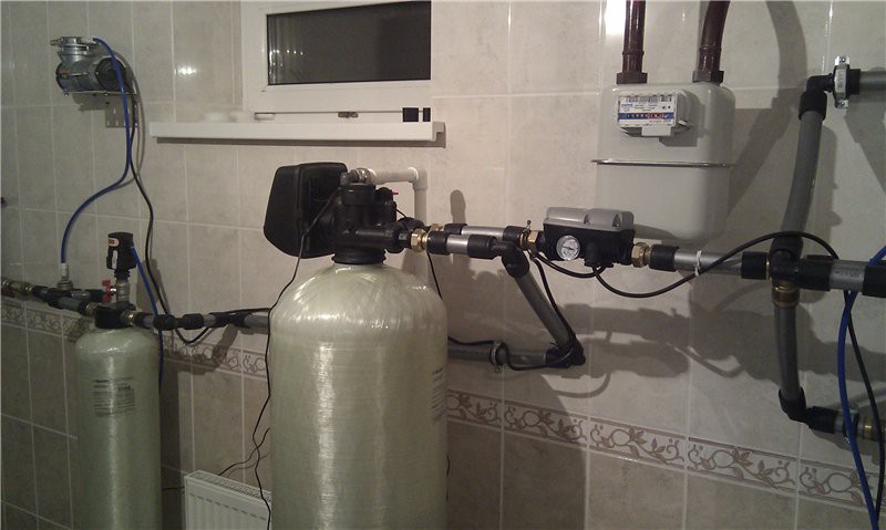

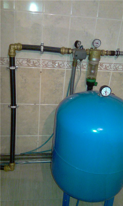

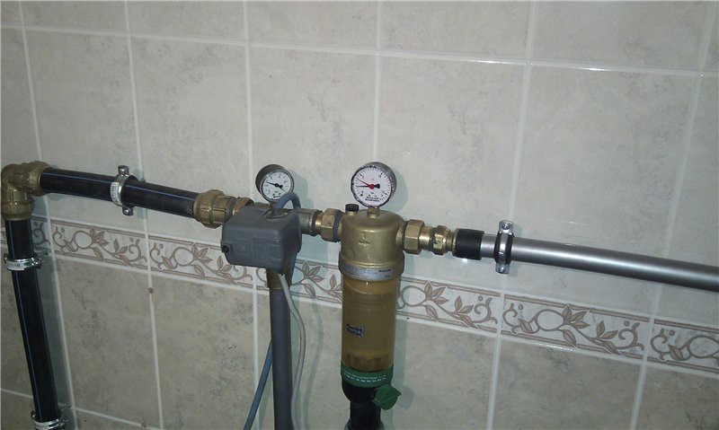

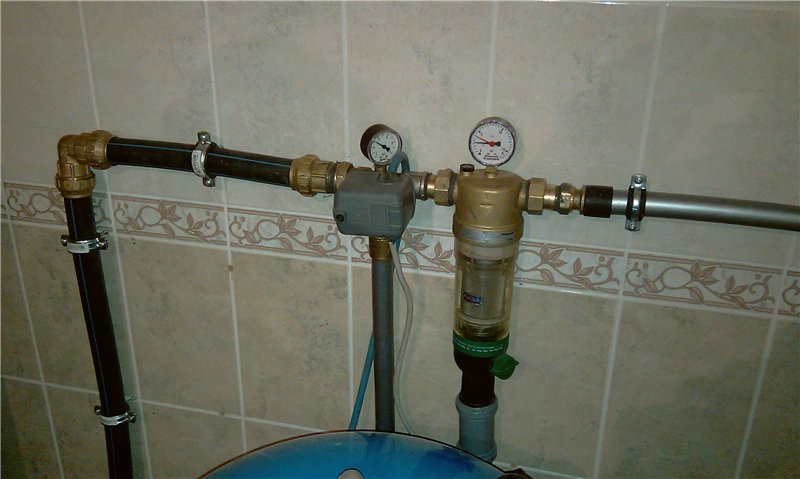

    Переделан узел фильтр-реле давления.
    Буду ставить датчик потока Брио 2000м после обезжелезивателя, счетчик оставлю там где стоит на резерв

    переделка завершена.

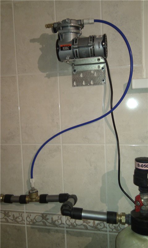

    Установлен брио 2000 после обежлелезивателя
    засыпка в обезжелезиватель представляет собой
    7 литров шебня мфо47 и eco fer
    в обезжелезивателе леватит
    После засыпки сразу включил регенерацию.
    За неделю расход воды составил 1 куб. Вода стала чистая и прозрачная, запаха нету.

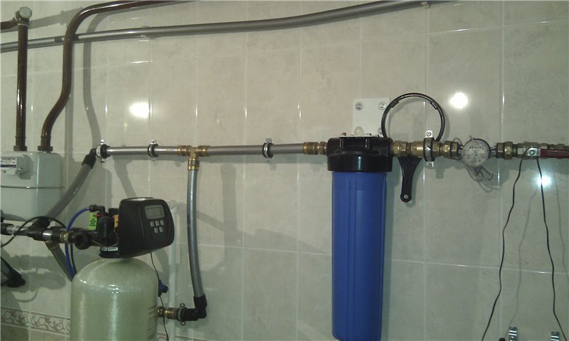

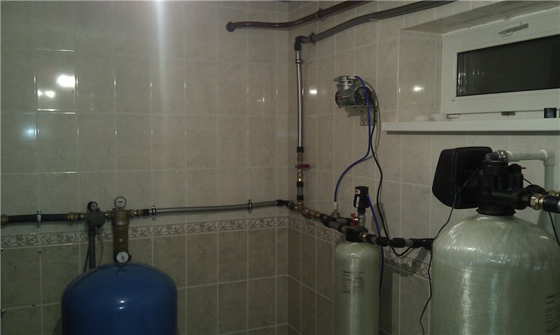

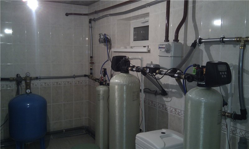

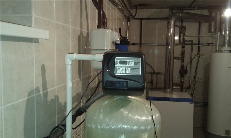

    В продолжении фотоотчета выкладываю фотки работы над ошибками
    в качестве датчика потока уже стоит брио 2000 м после обежлезеливателя
    общий вид
    заметил еще особенность при промывке обезжелезивателя, по ощющениям дренажная труба безнапорная сделанная из канализационной трубы 50мм переполняеться (улон правда 1 см на метр) Бывает вырывало соединение. Сейчас правда все ок. Сделал с герметиком.
    выглядит это вот так
    сама дренажная магистраль достаточно длинная.
    нужен совет по настройке головы ws1TC - стоящей на обезжелезивателе.
    вот такой
    эта голова может работать в трех режимах: фильтр умягчитель, фильтр с регенерацией, фильтр. Есть 10 заводских программ. У меня сейчас это хозяйство работает как фильтр с регенерацией по следущей программе
    1-я обратная промывка 12 минут, Регенерация 6 минут, 2-я обратная промывка - пропуск, Прямая промывка 12 минут, Заполнение фидера 5 минут (что такое фидер?) Я подозревая что программа не та. Подскажите какие промывки мне нужны, а какие нет.
    п. с. в обезжелезивателе поток воды идет сверху вниз или снизу вверх?

    При фильтрации поток воды идёт сверху вниз, при регенирации снизу вверх. У вас обезжележиватель безреагентный поэтому ваши программы Р7,Р8,Р9. Инструкцию могу прислать вам на почту.

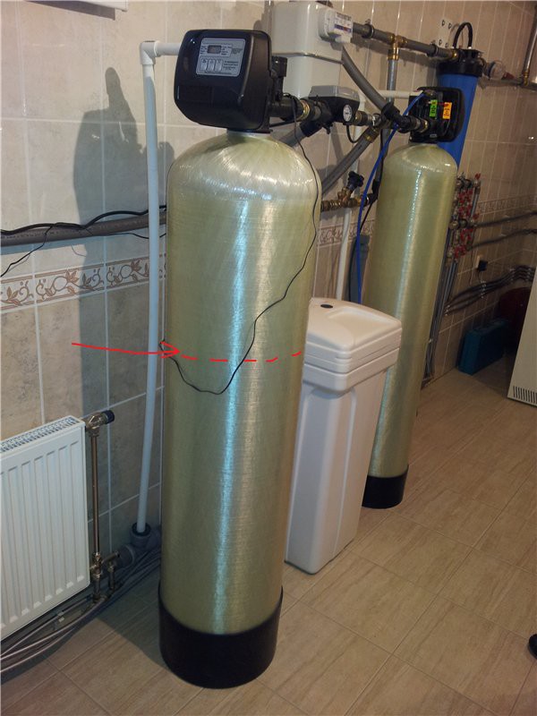

    aquatoris, программу выставил P8. Сегодня была промывка, но засыпка по виду не взрыхлилась.
    Можно подробнее что за дренажный фитинг 1 и где сделать дренаж 32 трубой?
    Баллон обезжелезивателя заполнен процентов на 70%, высота больше 80 см.

    От правильности обвязки системы водоснабжения, водоподготовки и канализации на 30% зависит эффективность и работоспособность фильтра.
    Речь шла о дренажном прямом фитинге 1" к клапану Clack (у вас угловой 3/4") на обезжелезователе с большим внутренним сечением чем ваш. Через этот фитинг отводятся промывные воды фильтра.
    Но можете так же как альтернативу -попробовать вскрыть ваш дренажный фитинг 3/4 и удалить из него белую вставку -это увеличит проходное сечение вашего фитинга.
    В предпоследней фотографии мне так не показалось. Сколько в баллоне загрузки в литрах?

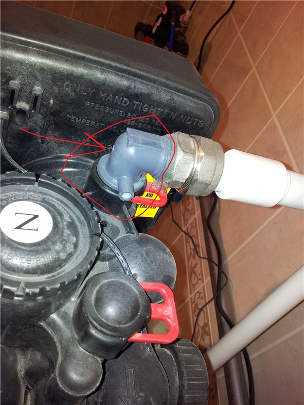

    Sasha1237, об этом угловом фитинге идет речь?
    как его снять и что использовать вместо него?
    У воды после промывке на 8 программе появился запах сероводорода. Завтра промываеться на P9.
    Уровень засыпки отметил на фото. Какие причины появления запаха?
  14. sasha1237
    29.10.08
    2.365
    237
    sasha1237
    sasha1237
    29.10.08
    2.365
    237
    Как только вы вынете красный фиксатор, а вынимается он легко, то потяните вверх и угловой патрубок вынется. Вместо него воткнёте прямой на 1 дюйм и вставите фиксатор на место.
