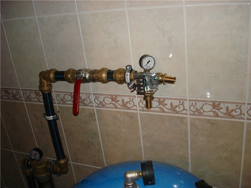

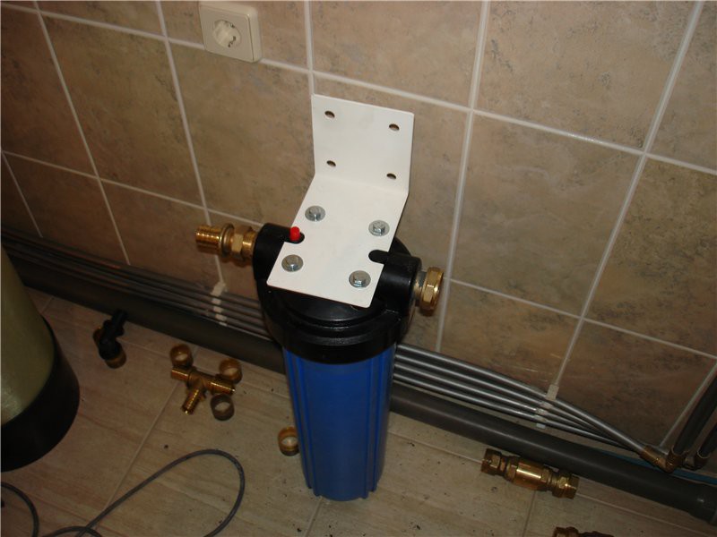

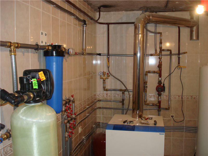

    Вода подведена из скважины в котельную, подводка была сделана на трубе пнд 40 мм. На входе стоит фильтр грубой очистки с промывкой.
    От реле давления все сделано на сшитом полиэтилене rehay, диаметр трубы 32 мм (этот диаметр идет до разветвления на два 25 выхода - на горячую и холодную воду)
    Гидробак аквасистем, подводка к нему тоже была переделана на сшитом полиэтилене 32 мм

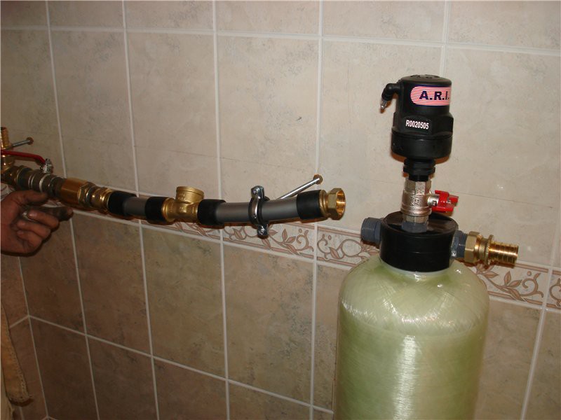

    Прикинули как размещать баллоны.
    бб20 закреплен в кронщтейне
    Начали монтаж. С сшитым политэтиленом крайне трудно сделать все красиво.

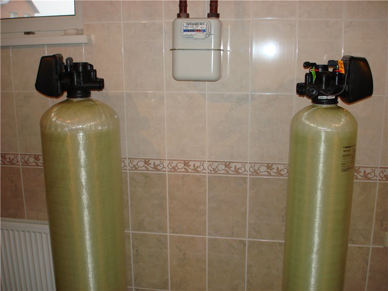

    Начали монтировать и чтобы сэкономить на уголках сделали на уровне входа в айрационную колонну, т.е. далеко от стены. Позже это было переделано.
    После угла стоит тройник на 32 - обводная магистраль фильтров.
    из за того что переделали вплотную к стене, уголка не было, поэтому ввод к айратору не подключен.

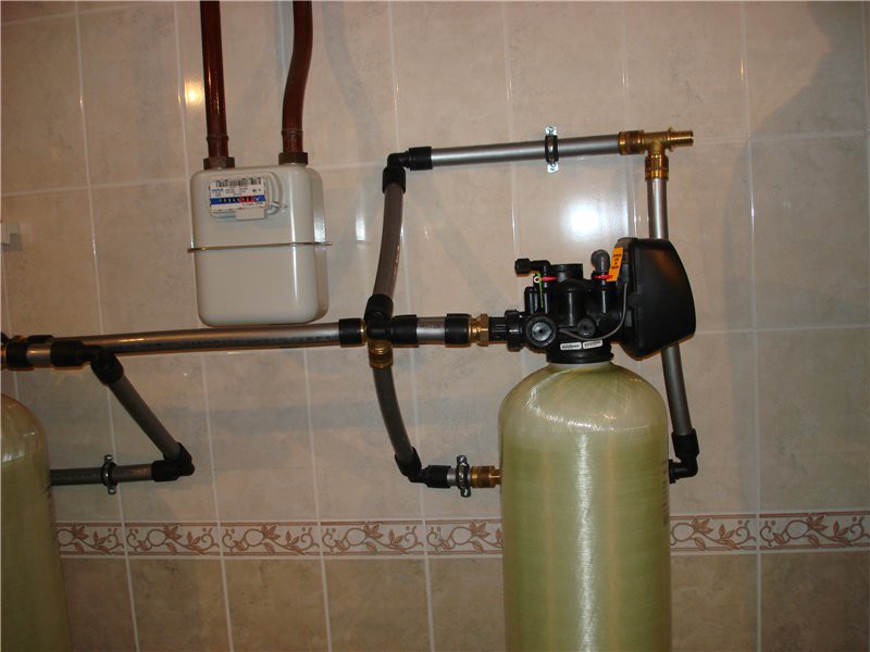

    Соединяем обезжелезиватель и умягчитель

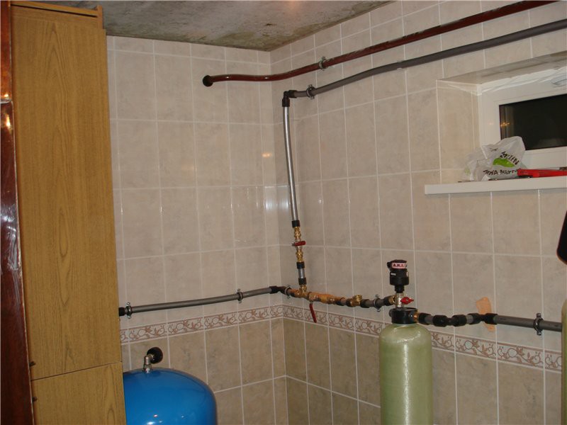

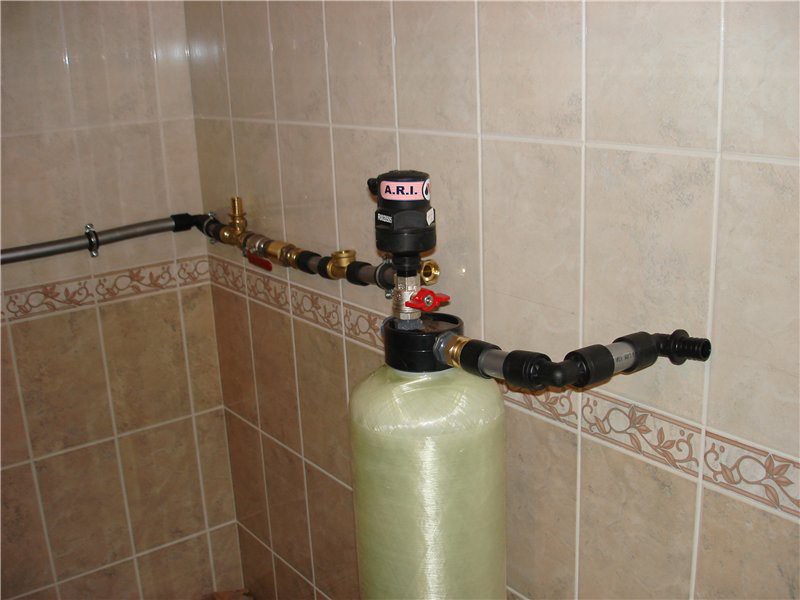

    сделан байпас умягчителя с краном-регулятором (стоит за баллоном)

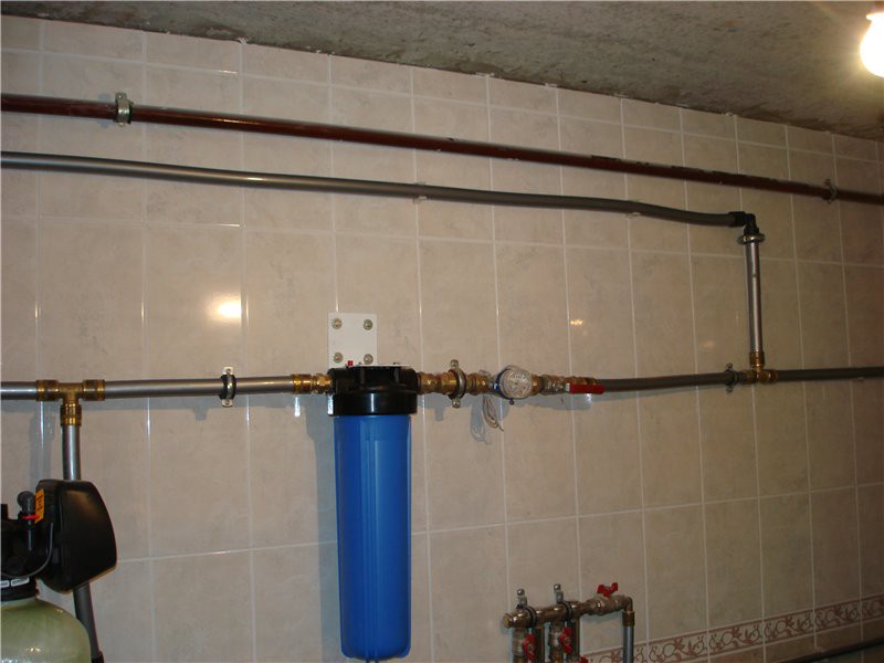

    после бб20 стоит обратный клапан и счетчик
    труба доведена до разделения на диаметр 25 мм идет вверх - холодная вода с верхнем розливом, и ответвление 25 мм на бойлер.
    Работали с 10 утра и до 5 утра Время включало обвязку в котельной и соединение штуцеров на трех этажах только холодной воды.
    Фильтра еще не засыпал, дренаж не делал. Сейчас вода есть по байпасу.
    Продолжение следует.

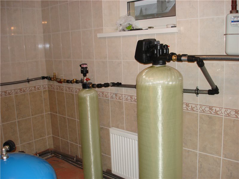

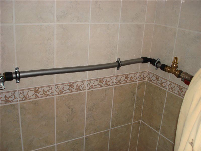

    На мой взгляд, мягко говоря, подход не стандартный :)
    Чем обусловлен выбор полиэтилена? Полипропилен более практичен, дешев и смотрелся бы лучше.
    Зачем такое большое расстояние между колоннами? При желании все это можно было уместить в одном углу.
    Если вы думали, что повернув головы друг от друга вы сэкономите на уголках, то вы ошиблись в расчетах. Иначе, для чего?

    выбор полиэтилена обусловлен тем что это очень хороший материал, несмотря на сложности по красоте. Часть труб осталась после отопления, но все равно вышло очень дорого.
    Расстояние между колоннами обусловлено наличием батареи (между айрационной и обезжелезевателем) и счетчиком газа между второй и третьей.
    Повернув колонны экономия уголков есть, выход из одной четко совпадает с входом в другую. Все доступно и на виду. Легко обслуживать.

    Может, посчитаете еще раз? В "классическом варианте", когда головы смотрят на вас (что более удобно), используется один уголок на вход, один на выход.
    У вас же эти два уголка используются на вход обезжелезивателя (буквой П в обратную сторону) и еще два на выходе умягчителя. Кроме того, жесткости конструкции такая схема тоже не добавляет.
    +100 Причем дешевизна это не единственный плюс. Полипропилен более жесткий, поэтому обеспечивает лучшую прочность всей конструкции - раз, и проложенные трубы смотрятся геометрически правильно вследствие своей "прямоты" - два. Соединения получаются более компактными, например, тот горизонтальный узел с краном после механического фильтра на полипропилене получился бы минимум в два раза короче. Соединения получаются более надежными из-за отсутствия резьбовых деталей.

    не буду спорить с таким громогласным утверждением что полипропилен прочнее сшитого полиэтилена) Там где стоит фильтр механический вообще сделано на пнд, а это уже из другой сказки. Соединение сшитого полиэтилена как раз надежнее, там нет резьбы.

    счетчик нужен чтобы знать сколько воды выкачал из скважины) А если серьезно, в нем датчик, от него идет сигнал на реле, а реле включает компрессор, компрессор насыщает воздухом воду перед айрационной колонной.
