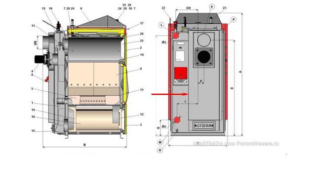

    Можно на конструкции показать. :hello:
  5. simari25
    25.10.11
    15
    simari25
    simari25
    25.10.11
    15
    Приморье
    место отметил красной стрелкой

    Там вроде привод регулировки вторички должен быть:faq:
  7. leo270474
    14.11.11
    7.683
    3.516
    leo270474
    Модератор
    leo270474
    Модератор
    14.11.11
    7.683
    3.516
    Екатеринбург
    Поправка нет его там. только у Atmos, 20GSЕ а у 20GS нет. 2053525.jpg вот и химичу с ним. работа.gif
