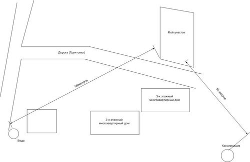

    Начинаю строительство дома, параллельно собираю ТУ на воду, электричество.
    Сегодня Получил ТУ от Сочиводоканала,
    На мой вопрос - дайте договор на подключение - дали бланк заявление, и сказали обязательно приложить расчет водопотребления. Волшебным образом рядом оказался стол с барышней, которая за 1000руб и в срок один месяц готовы для меня этот расчет сделать. Дальше она описала весь сказочный процесс, который меня ожидает - получение договора, заказ проекта, согласование проекта и т. д.
    Вода от моего участка примерно в 150 метрах, канализация в 55 метрах (схема ниже)
    Собственно вопрос к форумчанам:
    На данный момент, должен ли я предоставлять этот самый расчет водопотребления и водоотведения, могу ли я его выполнить самостоятельно?

    Канаш
    мне видится, что быстрее и наверняка дешевле следовать сложившейся практике-подключиться,а потом оплатить. но больно у вас расстояния большие-незаметно строительство вряд ли проведете. уже закопанное вытаскивать может и не заставят, а при проведении этих работ могут и прикрыть. От 3-этажек тянуть не получится, чтоб все в одну канаву бросить?

    Сочи
    Да. Расстояния большие, но одно дело кинуть в траншею 32мм трубу (даже 150 метров) для холодной воды и другое дело протягивать трубу диаметром 100мм как написано в ТУ.
    От трехэтажек еще не пробовал у них отдельная труба для воды идет и у каждого подъезда колодец, но вокруг все бетоном залито - так что копать будет тяжело, а внимания привлечь можно слишком много.
    Вообщем по результатам отпишусь. По серому методу все понятно.
    У меня больше вопросов к официальному методу.
    Как обосновать что проект не нужен - на какие пункты упирать?

    Имхо, вне пределов своего земельного участка от проекта отбиться не получится. по своей-то тяжело.
