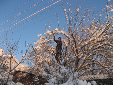

    Все советы профессиональны и верны, добавить могу только одно - как бы Вы не подключались, следите за деревьями растущими рядом с ЛЭП. От них зимой случаются аварии. Ветки деревьев под тяжестью снега замыкают провода. А вдруг еще ветер! Вот нам пришлось в снегу деревья обрезать в СТ "Авиатор".
    Это просто - напоминание. Зима нынче подсказала.
