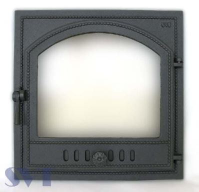

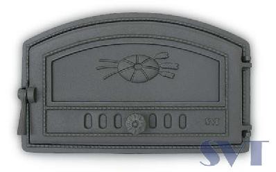

    рекомендую заменить хлебную Писла на глухую, без стекла
    Поскольку стекло все одно покроется в ХК копотью...
    а еще лучше заменить всю серию 400-сотую от Пислы на SVT
    Даже по запирающим устройствам SVT намного надежнее. Так Писла 401 имеет запор "вилкой" за шляпку болтика. Когда контргайка разбалтается, то подтянуть ее не реально.
    топочную - 405
    хлебную - 422
    поддувальную взять в тон, 433 герметичную
    прочистные можно из той же серии или оставить
    Короб на дверцу изготавливается достаточно легко. см. вложение
    а установку можно посмотреть на видеороликах
    например, на 02:50 и 04:00
    да и на многих других на сайте так же найдете много интересного...

    sp_00, спасибо но я оставлю PILSA, так-как они уже куплены.
    А какая толщина нержавейки нужна :faq:

    2.569
    1.234
    0.55-0.8 мм
    с 1.0 мм уже тяжело работать
