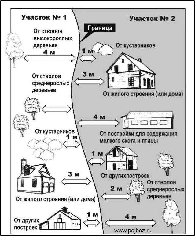

    Здорово у вас все выходит у меня та же история, осталось от прежних хозяев старые сараюшки туалет душ сарай на их месте хочу построить новое возьму ваш пример, у меня возник вопрос о размещении, расстояние от соседнего забора ?

    По СНиПу метр от границы участка
