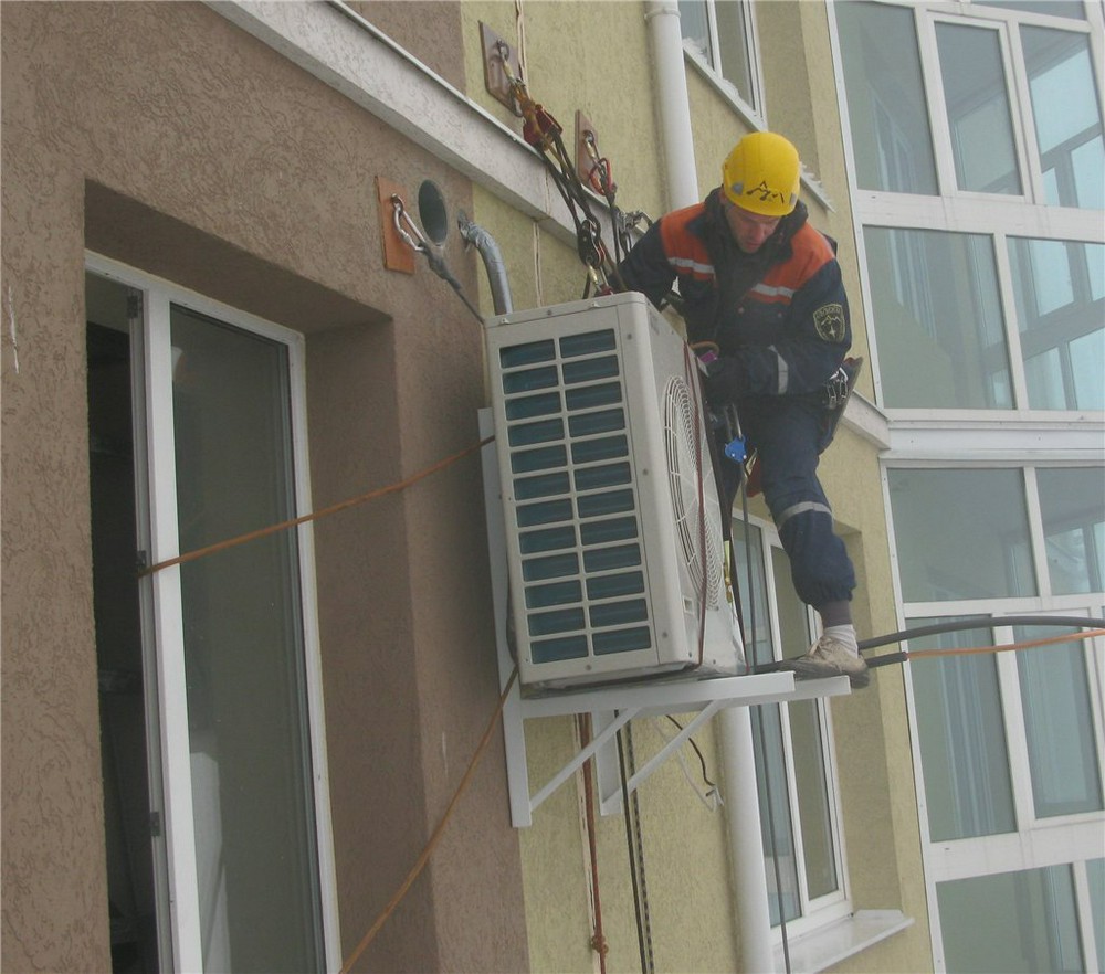

    Интересно что скажут про такой монтаж
    Сразу скажу дом из пеноблока и как и видно по фото, обшит деревом.
    Но в принципе обычный стандартный монтаж

    На первом этаже этого дома ставили 18 модель
    Трасса будет потом закрыта декоративным коробок под дерево.

    Гуд.
    Елочки на обоях не по феншую к блоку подходят.
    Наружко можно было повыше и левее (верх окна - низ кондика).

    Если бы ты сделал без сопли по фасаду и рассказал почему и как ты это сделал, то тогда - ой:hello:.
    А так - монтаж как монтаж...:)

    Удлиненные кронштейны и наружка вдоль стены (заодно и магистраль бы спряталась за блоком)

    Ага)... И ещё сместил бы внутренний блок ближе к углу и просверлился по диагонали - трубы сразу на вентиля:hello:

    Не вариант. Там стены пеноблок + утеплитель, негде зацепиться. Внизу хоть основание бетон. Не было бы ремонта на чистовую дома то можно было сделать через шпильку и не тянуть по фасаду сопли

    Кондерщик, вопрос. Это дерево натуральное или ДПК ?

    натуральное

    после этого сообщения я тебе показал, фото и видео, да ещё ссылка с кучей фотографий, где показано как вешаются кондёры, причём большие и тяжёлые на стены из пеноблоков, утеплённых пенопластом и минватой, без применения шпилек. и внутри уже сделана отделка.
    умей воспринимать информацию. Тебе не 4 года. Когда приезжал ко мне на обучнение, нужно было внимательно слушать и смотреть, а не басни про себя рассказывать как по 200 кондёров вешал

    Да я вообще не вижу сложности повесить здесь между окон. Хотя ты акцент сделал на пенобетон.
