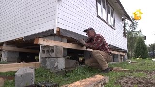

    Есть желание построить бытовку-домик !
    Условия такие: Не очень большая (6х3), относительно теплая (Питер как ни как!), строим сами, Нужны советы и критика! Срочно.

    По поводу бытовки: Хочу поставить на такой фундамент- вырыть ямки 50х50см., засыпать песком с щебнем слоями и проливать водой, затем поставить на эту подушку бетонные блоки 40х40х20см. Блоков будет 6шт., правда меня мучает вопрос: хватит ли 6-ти блоков или надо больше ставить? Не провиснет пролет на брусе в 3 метра?
    Саму бытовку ставить на 2 бруса 10х15 или 15х15 (ставить ли ,или достаточно обвязки из бруса 10х10?) затем лаги из доски 10х5 и на поперечины 2х3 по низу досок черновой пол из доски 10х2 затем проложить влагоизоляцию (ветроизоляцию?) и положить утеплитель толщиной 5см. затем лист фанеры в 1см. (или надо толще?) 3х3м на основание всего каркаса, все обработать сенежом, затем стены собрать на получившемся столе и поднимать их по одной...

    Решил переделать чертежи , так как не учел ширину теплоизоляции, и попутно встал вопрос, а сколько блоков ставить под основание ? 2 ряда по 3 блока, 3ряда по 4 блока или 3 ряда по 5 блоков- выдержит ли брус на провис 3 метра или нет. Брус будет 100х100 или 100х150:faq:

    Лови, земляк, пользуйся. :) Не забудь панель слоёв включить в скетчупе.
    В моём файле не прорисовано подкровельное пространство. Оно зависит от того, что утеплять будешь - кровлю или перекрытие.
    Рассчитано под ОСП 1220х2440 внутри и снаружи, без укосин.
    Утепление 100 мм по кругу - плитная Урса 1250х600. Пол и потолок можно по 150 мм.
    Пол - фанера 18 мм.
    Бюджет около 80 тыс., материалы из "Петровича".
    Если без верандного выступа, то по уму надо 15 опор. Винтовые сваи 57 мм дадут гарантию, что в зимний приезд двери откроются ;)
    Такой вот домик. Маленький, но настоящий, зимний.

    1. Панель слоев, а за что они отвечают?
    2. Утеплять хочу перекрытие.
    3. Пол и потолок, не многовато ли 150мм?
    4. По поводу опор, тут видел на сайте стоит на 3-х опорах 5м длинны домика и вроде ничего, тем более опора шириной 400х400, соответственно без опоры максимум 2.6м будет! Я думаю брус 100х150 выдержит сию нагрузку!
    Сделал расчет по калькулятору нагрузок на балку и на лаги, запас есть и хороший, единственное, что смущает: если ставить посередине каркаса основания бетонный блок, не будет ли он гулять в режиме зима-лето сильнее чем крайние блоки, соответственно не поднимет ли пол в постройке посередине выше чем сам каркас?

    1. Представь, что домик нарисован на нескольких прозрачных листах. На одном листе стены, на другом платформа, на третьем крыша и т.д. Совмещаем или убираем листы - видим весь домик или по частям. Это и есть слои.
    3. Утепление кладём сколько хоцца, в зависимости от режима эксплуатации.
    4. Можно что угодно. "Как положено" или "а вот у других". По уму здесь надо не менее 12 опор.
    "Гулять" столбики и блочки будет однозначно. Чтобы этого не было, делать надо нормальное основание, свайное, например. Клинящие двери зимой не смущают? Тогда можно ставить на что угодно.

    А что делать тогда, начал копать- идет чернозем, и все тут, с соседом пообщался, он говорит, что чернозем сдесь на 1.5 метра, а то и больше, и что получается, либо ставить ленточный фундамент или копать на полтора метра? Хотя старый дом стоит просто на камнях (валунах) и ничего 50 лет стоит и ровно не перекосило ничего (сгнил только за 8 лет, пока не появлялись (с крыши рубероид сорвало и т.д.)). Так что пока придерживаюсь старого плана: ямка на полметра или чуть глубже, затем подушка из щебня сантиметров на 10, дальше песок утрамбовать или пролить (возможно в воду добавлю чуть цемента для прочности) затем плитка тротуарная и бетонный блок! Фото чернозема прилогаю!

    Посмотрел тут стоймость винтовых свай: 3000т. р. за 1 шт с установкой для бытовки (9х3000=27000р) помойму дороговато и не спортивно как то, соответствено преймущество в дешевой стоимости сего сооружения сходит на нет! Так что скорей всего буду уповать на всевышнего и надеяться что все будет ок!

    А кто наблюдал колебания того дома на валунах первые 10 лет жизни?
    Тут за глаза хватит свай 57 мм. 3 метра 1300 руб. Завинтить вдвоём можно за день.
    А манипуляции с ямками на полметра и песочком бессмыслены. Проще блоки положить прямо на грунт - результат будет таким же.
    Впрочем, хозяин - барин. Себе строите.
