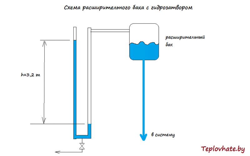

    У меня была чем-то похожая ситуация. Выкрутился так. Бак все же закрыл герметично и присоединил к гидрозатвору.
