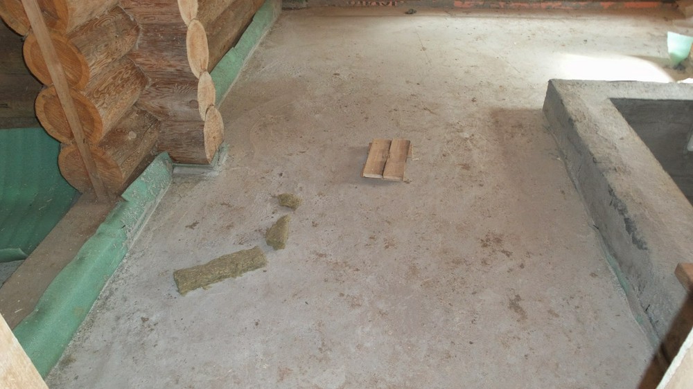

    Теплая плита внутри дома:
    вытащили всю землю, обработали бетон пенетроном со всех сторон в два слоя
    утеплили пенопластом в два слоя цоколь
    положили геотекстиль на ровный утрамбованный грунт
    примерно 45 см щебенки и ПГС утрамбовали
    положили в два слоя в шахматном порядке пенопласт
    в пристройке связали арматуру и залили 300 15 см
    в доме положили кладочную сетку в два слоя и 15 см 300 бетона
    зеленое это пеноплекс: деформационный шов между стеной и плитой
