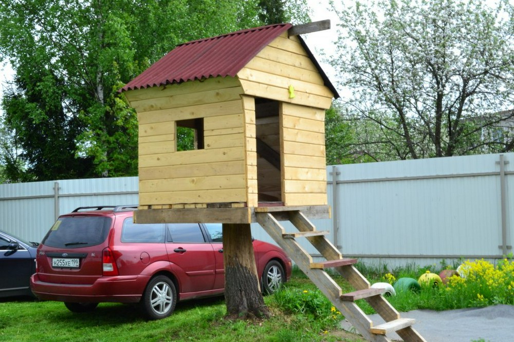

    Приветствую всех.
    Вот решил выложить на обозрение свои постройки на детской площадке...
    Домик - было дерево, оно высохло в прошлом году и спасти не удалось, пришлось спилить и в процессе спиливания пришла идея, которую вы сейчас можете лицезреть... Дети от туда не вылазят. Спят там на обеде, и мультики смотрят на ноуте)

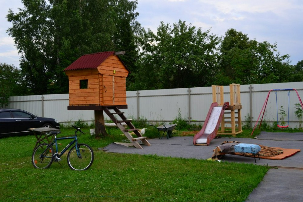

    Горка - сама горка была забрана за ненадобностью во дворе т.к. там все поломали и установили новые, а это как мусор валялось...
    К ней сделал основание еще лучше того что было штатно...
    Ну и качели обычные покупные...
    Детская площадка конечно же еще в процессе завершения...

    Хм ну так дерево спилено, оставил 1.3 метра пенек. И на нем доски в виде каркаса 4\15см закрепили гвоздями 20см. почти насквозь... Из них же пол сделан...
    Размеры кстати 1.5\1.5\1.5 метра.
    Домик очень добротно держится...
    На предложения снизу его укрепить - сам туда забирался и прыгал внутри)

    Очень чудный домик! А у меня как раз на участке есть подобная яблоня, я все думала домик на дереве или вокруг нее перголку соорудить, вот смотрю так аккуратненько у Вас получилось. Вы скажите 1,5 метра не очень маленький домик, сколько вашим детям лет, какая вместимость детей) моему 7 лет

    Моим по 5 и 7 лет. отлично там умещаются. Ну да можно было и по больше, но тогда основание нужно еще укреплять а не хотелось мароки...
