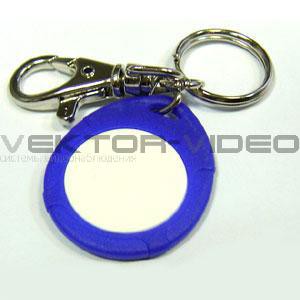

    Alexej, Stpnff, позвольте тоже помыслить... До сих пор восхищаюсь тем как работает RFID reader. На ebay такие вещи за 10-15 бакланов с ключами можно раздобыть. Я себе для сарая приобрел + электрозамок. Работает! :hello:
    http://www.ebay.com/itm/New-RFID-Entry-Metal-Door-Lock-Access-Control-System-10-ID-Cards-Key-Fobs-/140843185049?pt=Intercoms_Access_Controls&hash=item20cae87399
