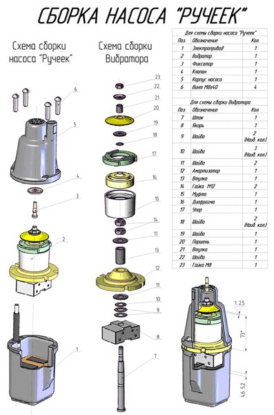

    ИМХО: массу насоса придётся наращивать. Столешница с уложенными на неё залитыми формами будет весить прилично, и корпус насоса будет дрыгаться не сотрясая столешницу. Но идея и впрямь революционная. В бытовом масштабе - самое то! :super:

    Амортизатор 12 из схемы сборки
    Вибрация будет, возможно, даже достаточная, собственно промышленные вибродвижки на этом же принципе работают - за счет инерции. Но есть в конструкции такая деталька - Амортизатор, на схеме под номером 12. При таком креплении этот амортизатор ушатается в смерть. В результате удешевив стоимость вибростола в общем, мы подписываемся на усиленый износ этой детальки и ее частую замену (я лично стол мастерил из вышедшего из строя насоса, на покупку новых деталек я не расчитываю).
    А если вовремя не заметить износ этой резинки, то шток вообще может вырвать и полетит трассирующий снаряд в виде корпуса насоса малыша с шрапнелью в виде утяжелителей по радиусу описаному вокруг розетки в которую воткнут провод питания.
    А оно нам надо?

    Спасибо за схему, она многое поясняет.
    В частности то, что закрепить к верхней части можно электропривод (1), а подвижной частью сделать вибратор (2). При срезанном наполовину корпусе (5) к вибратору легко крепить дополнительную массу, ограничив ей (массе) степени свободы до одной (вдоль продольной оси). Таким образом условия работы будут для амортизатора более щадящие чем в описанных конструкциях за счет уменьшения перемещаемой массы.
    Кроме того движущуюся часть следует конструктивно разместить таким образом, чтобы лететь ей было некуда.
