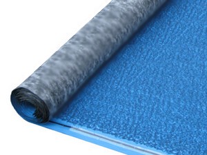

    При монтаже фальцевой кровли необходимо продумать подкровельную гидроизоляцию. При устройстве кровли необходимо использовать такой материал, который сможет механически отвести конденсат от металла и предотвратить коррозию. Необходимо использовать высокотехнологичные супердиффузионные мембраны
    SOLITEX UM connect или DELTA-TRELA +
    Screen Shot 2013-04-02 at 9.07.17.png [​IMG]
