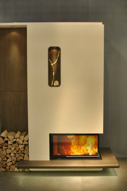

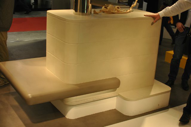

    Смотрим дальше. И еще раз хочу напомнить, это был не стенд самого Ortner, а какой то печной фирмы даже не знаю, немецкой или австрийской.
    А это у нас уже пшли печи кафельные или по нашему изразцовые.
    Обратили внимание на размер одного элемента? Ну-да, это вам не "кубики" производить 22Х22..)
    Производитель этот называется SOMMERHUBER, находится в Австрии и прозводит печной кафель больше 500 лет!
    Там много еще было печей по меньше, но это уже пропустим.

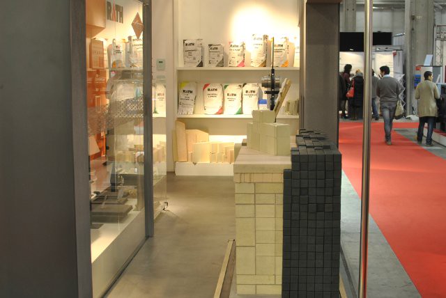

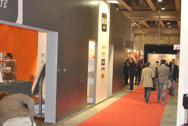

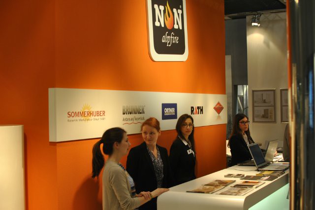

    Теперь давайте посмотрим, с какими брэндами работают те, кто собирает свои печи по космическим ценам из сегмента "не для каждого"...
    Ба-а, а где Вальсхояр? Можа яны пря яго не знають?
    А во тута што, ета у их на стенде, RATH? :(
    Дык ен жа як нашы некатарыя печники гаварать, савсем гуана, савсем ня клеить, а тут хлопцы яго яшче не стыдятся рядом с такими дарагими марками выстаулять?
    А яшчэ и печ Ратаускую зачем та паставили?(...

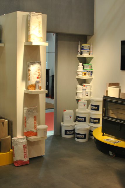

    В общем как многие надеюсь поняли - все, что здесь писалось про некую "превосходство и исключительность" одной печной марки - не более, чем выдуманный Миф. Как видим качество обсуждаемых марок абсолютно устраивает тех, где стоимость печей исчисляется в десятках тысяч евро (скромно). На это фоне мне лично читать просто смех, что у кого то к "мастерку ня липнеть.."
    Теперь отдельно для вас Наталья (isterN) - когда в следующий раз будете пугать заказчиков непосвященных на изразец, что если они у вас не купят хафтмертель вольсхоеровский за 100 с лишним евро, что у них от "Bentley" что та там атвалитца... подумайте о том, что, не весь народ у нас безграмотный... и что это BENTLEY сначало нужно иметь, а обслуживать соответстветнно там, где Специалисты образованные под Bentley, знают, "какое масло в него заливать"..
    Эти фото лично вам для образования - видите, фирмы представляющие тот самый Bentley в изразце с какими смесями работают? Или они "дурныя" по вашему - о существованию "супер-смесей" дарагих от Вальсхоера не знають?
    В общем, это в кратце. У меня таких фото куча - нет столько времени все выкладывать.
    Да, кстати. еще пример, тот самый www.sommerhuber.com, который 500 лет производит печной кафель, который по цене может оцениваться в тысячи евро элемент - обучение монтажников у себя на фабрике проводит на смесях ратовских, RATH PROFIX, - вот так) И эта смесь стоит в пол цены от хафтмертель ВХ.
