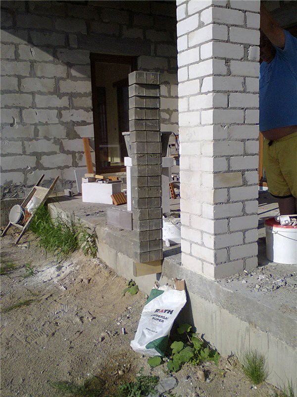

    Ну что, Оик, попросил я печников провести тест на силу связывания смесей (твоим методом), которые ты так тут хаить пытался - вот результат. RATH UNIVERSAL SUPER!
    Так говорят, положили бы еще больше весу, колонна от высоты качаться начала)
    И это все висит на кирпиче толщ 4см!

    Согласись, на этом фоне твои несколько кирпичей смотрятся совсем блекло:)
    И это с учетом, что эта смесь у Рат в три! раза дешевле твоего вольсхоеровского ХМ:)

    @MISHA_K, У Минчанина - чуть другая позиция. Но а так впечитлило..-
