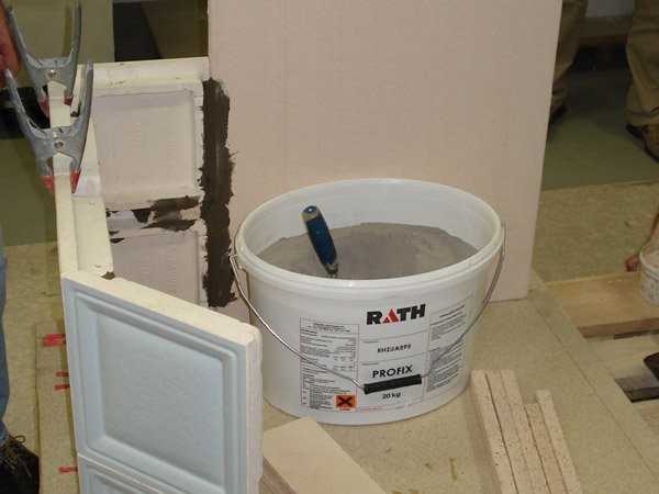

    Сокращает геморой? Шамот пилится с водой, в сложной печи подрезов много, дальше наживаем себе, как вы выражаетесь, геморой с сушкой шамотного кирпича и ожиданием, а когда можно приступить.

    Любая смесь у НИХ рассчитана (подобрана) под определённые ИХНИЕ материалы и соответственно определённые задачи. Нельзя рассматривать их смеси в отдельности от их материалов и тех задач на которые они заточены. Отсюда и такая широкая линейка.
    Крупноформатные плиты режут гильотиной (насухо) отсюда и смесь под это дело без смачивания поверхностей. У нас же всё вывернуто шиворот на выворот (в продажах смесей и не только).Выдернут смесь из контекста и пытаются доказать всем что кругом одни лохи. А вообще это называется технологической цепочкой (для тех кто не в курсе)

    Правильно Игорь, рекламирует продавец смеси, а в результате, половина на цементе, кладка в сухую:aga:, что неприемлимо при пилке шамота под водой и плохая прилипаемостьк шамоту у третьей смеси.
    Пользуюсь Универсал+ Вольфсхойер. Клеит и шамот и красный и сухой кирпич и мокрый.

    Шикарный клей, приходилось клеить изразец, вещь!
    Но: ведро 20 кг стоит около 100 баков, у ВХ мешок 25 кг около 100 ойро, разница небольшая совсем.
    Я не продвигаю ничего и не ангажирую, так - правды ради.
    Ратовская дешёвая смесь о которой спор идёт у меня будет в обиходе непременно, но в совсем небольших количествах и под определённые задачи.
    Говорить о том, что в бытовой печке что-то там спекается на всю глубину шва? Вряд ли, поэтому начальные клеящие свойства смеси и важны - закрепить весь пазл до того момента, пока он не станет устойчивым по завершении всей конструкции, которая, в свою очередь, собирается с расчётом на то, что будет "стоять насухо".

    GIM, мне приятно, что вы в очередной раз пытаетесь "умничать" практически цитируя мои посты (включая выделения крупным у НИХ и у НАС)
    Правильно, выдергивать из контекста не надо, - лохи как раз сами себя выдают, когда лезут как им кажется с сильно "заумными", но на самом деле абсолютно безграмотными пустыми постами туда, где стоило бы сначала вникнуть включив мозг о чем взрослые дядьки разговаривают, да и в инструкции с описаниями прежде, тоже специалисту стоило бы смотреть - не будет потом откровенных ляпов.
    гы: гы: Прежде чем в очередной выдавать высоко парные перлы "наумняченные" - хотя бы начали сами не вырывать из контекста все в кучу, а вникать, о чем здесь едет вообще разговор.
    Плиты, которые режутся гильотиной - КЛЕЯТСЯ НА СОВСЕМ ДРУГИЕ СМЕСИ, а здесь речь идет пока о обычных керамически вяжущих смесях, которыми такие плиты вообще не склеишь, что с гильотиной, что без)
    Да, GIM - это и называется технологический процесс. Вернее то, что любой технологический процесс прежде изучать надо, что куда, тогда не будет откровенной халтуры.

    Оик, это похоже на такую "проблему" как ту проблему в РБ с кварцевым песком у тебя, где тебе сами форумчане ПЕЧНИКУ) - кучу ссылок накидали, где купить этот песок.
    Ну а если серьезно то: Многие спецы которые были на обучении Ortner в один голос отметили, на сколько у них придается важное внимание культуре труда и экономии времени печника. И я с ними согласен, было обозначено много моментов, которые очень понравились нашим монтажникам. И в этом - бесспорно, Ортнер "Мерседес".
    Что касается водной резки. Если убрать попытки, хоть как то охаить почему у конкурентов можно на сухо, а у своих нет, давай представим как работают немцы.
    А немцы работают так: сначала все по нескольку раз планируется, считается, вымеряется и изготовляется - потом все это собирается у заказчика на объекте как конструктор.
    Цель? Да все очень просто - даже у нас сейчас все меньше "желающих" терпеть у себя по две-три недели на доме печника, который будет разводить вокруг кучу пыли и грязи.
    Но, даже если и придется пилить кирпич с использованием водной резки, читаем в инструкции.
    Цитата
    Важные замечания
    поверхность должна быть сухой, чистой и обезжиренной.
    В случае влажного среза удалите шлам и подождите, пока испарится остаточная влага.
    Смачивание материала не требуется; по возможности используйте минимальное количество воды.
    Скажи, большая проблема, подождать пока испарится после резки вода, с учетом, что сезон печной летом как правило, а подрезка составляет меньшую часть от общего количества кладочного материала?
    Оик, я больше чем уверен, что австрийцы не дураки, и раз предложили в сегменте смесей "Мерседес" возможность сухой кладки. значит у них было с чего делать выводы, тем более эта "опция" как понимаешь смесь только удорожает. Но в пересчете на дорогой нормо-час немецкий или австрийский печника - для заказчика это только удешевлент итоговою сумму печи, так как каждый гемор должен оплачиваться. Тем более, лишний гемор - редко улучшает качество, а как правило наоборот.

    Отвечу за ОИК, он не обидеться, подождать пока вода испариться? Да Вы, голубчик, вообще далеки от практики. Резка шамота может составлять проц 70 от общего обьёма.

    Правды ради:
    В Москве - RATH PROFIX стоит пол цены от HM от BХ
    Такое же соотношение и в РБ. Никогда Профикс не стоил 100 баков. А так же справедливости ради - мешок HM от ВХ - не 25, а 20 кг. Так что разница как раз весьма существенная.

    Почитал ветку и решил высказать своё мнение. В прошлом году работал с НТМ смесь хорошая, проблем не было. В этом году взял на пробу RATН. Никаких проблем в работе с этой смесью не было. Сделал 3 объекта на этой смеси (2 банных и 1 отопительную). Разницу между НТМ и RATН в работе не почувствовал. Разница только в цене (НТМ - 2500, а RATН - 1200). Если заказчик готов платить в 2 раза дороже за одно и тоже мне всё равно.
