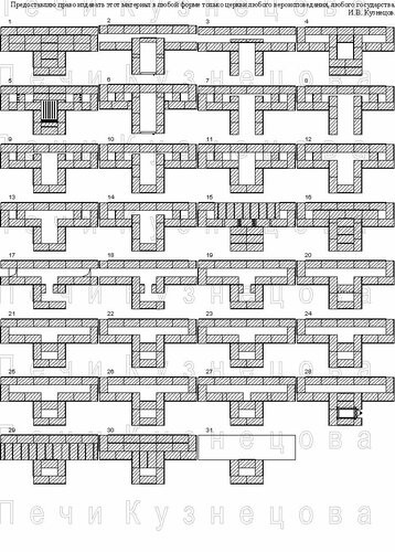

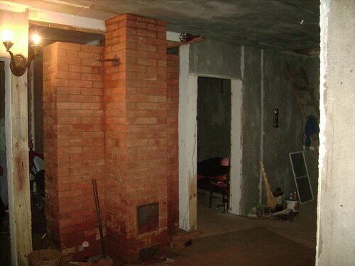

    Ирина Михайловна, вот такой у меня вопрос: я так поняла - печь, а к ней как-то привязываются стены. У меня планировался камин (металл) вдоль несущей стены. Сейчас склоняюсь в сторону печки. Но, получается, она "разрывает" несущую стену. Как быть в таком случае?

    У меня несущая балка проходит над печкой. Посчитайте, какой длины у вас получится пролет. Все не так страшно. у меня 180см.

    Как это, над печкой? Над печкой ведь пусто должно быть. Я планирую полутороэтажник, т. е. печь (труба уже) проходит ч/з мансардный этаж. А так-то должна была быть несущая стена. А этот печной проем (разрыв в стене) сколько в см получается?
    И ещё: я вот просчитала, получается 31 ряд кирпич высотой 65, поучается высота печки 201,5см (без учета швов)? Или дальше от последнего 31-го ряда ведем в высоту сколько нужно? Получается просто труба кирпичная.

    Это мой вариант встроенной в стену печи, Если у вас не встроенная печь, то вообще нет проблем.

    Так ведь и я такую-же хочу. Очень она мне нравится. Хочу повторить Ваш подвиг! :aga: А разве можно её устанавливать вдоль стены? Я думала, если тыльная сторона печки открыта, то это большой +. Извините за мои вопросы, но в печках я не то что "чайник", а даже "подставка под чайник".
    Всё, увидела-разглядела. Печь заканчивается ниже потолка, а дальше идет труба.

    изменения, которые мне пришлось внести.-переместить прочистные отверстия на заднюю стенку с торцов. так как торцы оказались в стене.
    Это ряд 17 и 18. Видишь, там разрыв. я сделала прочистку по центру того же 17 ряда. напротив трубы.

    Это какие ряды? 17-й, 18-й и 28-й?

    И 1 и2 ряды, сделала прочистки сразу под первым кирпичем. с обеих сторон.
    28 -задвижка.

    А в 28-ом ряду для чего отверстие? Для заслонки?

    Ирина Михайловна, я какое у вас расстояние от трубы до потолочной балки?

    Еще 17 прочистка под трубой. там нарисованы 2 ряда, но есть маленьке прочисткВ 18 ряд их вставляют в подпиленный кирпич.

    Так 1-й - это основание-же. Оно сплошное. А вто теперь увидела 2-й и 3-й ряд с отверстиями. Для чего они? И что такое "прочистки"?
    Вот в 17-ом увидела какие-то скошеные линии. Это что? Четвертинки кирпичей? И ещё, 15-й ряд. Что это там выделено жирными линиями и какие-то решеточки нарисованы?

    Практически небольшое, балка закрыта негорбчим материалом, но трубаи верхня часть печки вообще не нагреваются до такой температуры, чтобы это стало криминальным. Труба вообще комнатной температуры.
    Прочистки- это отверстия для чистки печки изнутри.
