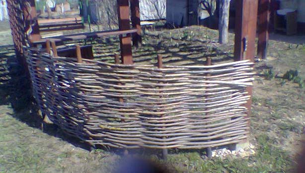

    Напишу как мы делали плетни.
    Всего их у нас 3 штуки. Рядом с домом у речки ива растет, решили, что пропадать добру не стоит, и что не боги горшки обжигают. Вобщем, без всяких теоретических знаний сразу ввязались в практику.

    Третий получился самый приличный. Его расположили между столбами перголы, тоже полукругом метра в 3. Здесь был серьезный подход. Во первых вбили в землю куски трубы, а в нее уже колья. Колья сделали из черенков для лопат. Купили некондицию по 20 р. штука. Во вторых брали толстые длинные прутья, что бы хватило длины от первого кола до последнего. И чередовали. Начинали то с тонкого конца, то с толстого. Колья скрепить сверху так и не получилось и их слегка перекосило, но все равно плетенек получился - заглядение. Верхний прут и все края закрепили саморезами. Их практически не видно.
    Фото выложу обязательно, как только на дачу съезжу.
    [​IMG][​IMG]
    Вот мой плетень.
