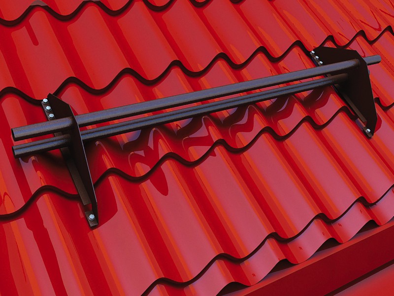

    А чё, вобщем ничё так... нормально (как по мне). Вы столбы какойнить гадостью мазали, чтоб не быстро заржавели? Водосток надо бы, а то кажись на забор попадать будет (хотя бы большими брызгами). И судя по вашему адресу - снегозадержатели вам нужны (снега думаю у вас не мало выпадает).

    Весь метал покрыл грунтовкой, потом покрасил, третий год ничего не проржавело. Водосточку однозначно нужно, просто за шиворот капает когда выходишь из калитки, а вот какой конструкции сделать снегозадержатели пока не придумал...

    А че, как говорится - выбирай и прикручивай
    или
    или
    Короче... Что в магазине найдете ;)

    В том то и дело, у меня же нет под профлистом обрешётки, а просто в листе не будет держаться, нужно крепить только в профтрубу...
