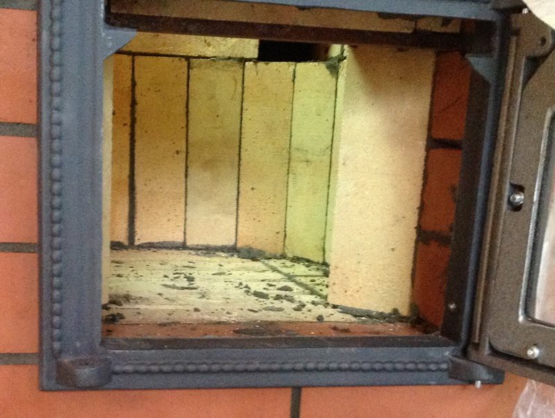

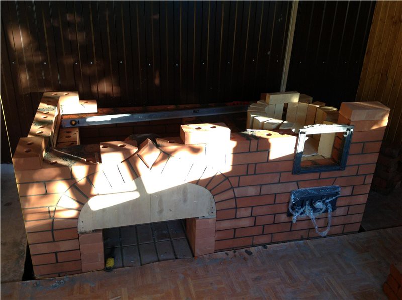

    Строю себе печь и очаг под казан напару с печником, это его первый опыт в постройке такого плана печей, за идею взял печь Виктора Сычкова, вот что получается

    Скажите а под казан обязательно ставить колосник и поддувальную дверку ? Нельзя подовое горение сделать с одной топочной дверкой ?
  9. Ilson
    04.09.13
    100
    85
    Ilson
    Ilson
    04.09.13
    100
    85
    Кинешма
    Ну это зольная дверка с поддувалом, можно и без нее, но будет неудобно, можно дверку с поддувалами, но они большого размера, топка большая получается, а можно вообще и без очага обойтись)

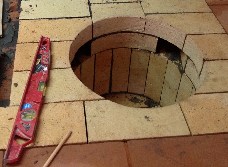

    Ждем подробностей! :hello:
    какой фундамент, на какой почве ?
    Какой кирпич пользовали, какую смесь!
    Есть ли порядовка казаной части ?\
    Какой диаметр отварстия под казан получился?
    Будете ли сверху еще плиту чугунную ставить?
    Ждем подробностей и продолжения !
    Пока все Классно у Вас смотрится! :super:
  11. Ilson
    04.09.13
    100
    85
    Ilson
    Ilson
    04.09.13
    100
    85
    Кинешма
    Фундамент монолитный, 120 см, песчаная подсыпка см 40, закидал туда весь щебень после стройки и железяки разные, почва суглинок, кирпич воскресенский кострома и шамот боровичи, смесь для красного на основе голубой или серой глины, шамот на шамотную, порядовок нет, тут вроде все примитивно, два выходных отверстий, одно малое, дымоход через купол печи будет проходить, дополнительное тепло, диаметр 46 помоему, но я еще его не осадил до конца, потом подгоню, плиты не будет, вроде есть у меня какие то ранние фотки, посмотрю

    Фундамент 120 см монолитная плита ?
    Виктор вроде делает обычно 4 опускных канала !? По паре соединяются по бокам и потом уже соединяются сзали ... У Вас так?
    В смысле в куполе плиты будут соединяться оба канала? (от казана и очага ?)
  14. Ilson
    04.09.13
    100
    85
    Ilson
    Ilson
    04.09.13
    100
    85
    Кинешма
    Он четыре делает, а у меня всего два, я немного по своему сделал, а за идею только печь которую он строил для сталика, типа тандырная печь) дымоход будет проходить над сводом печи, никакого купола и плиты не будет, на печи два дымосборника, основным решил делать задний, две задвижки.
    фундамент яма, опалубка, бетон.
