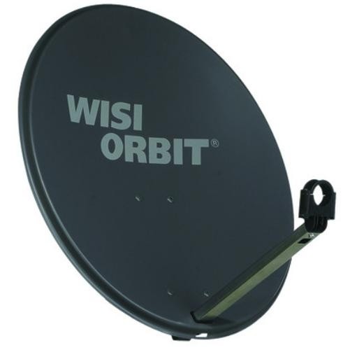

    Всем добрый вечер. Подскажите пожалуйста, был ли у кого опыт успешной покраски тарелки спутниковой антенны? Нашел много статей по этому поводу, но единого решения по данному вопросу не увидел.
    Стало ясно, что поверхность должна быть матовой, а вот на счет того какую краску использовать оп составу - не ясность полная. В некоторых статьях увидел, что говорят о том, что краска должна быть радиопрозрачная, этого понять не смог: ясно, что от радиопрозрачной ничего плохого не будет, но чем помешает краска которая по сути будет также, как и сама тарелка отражать сигнал мне не понятно.

    Ничего она никому не должна, покупайте любую эмаль нужного цвета в баллончике и красьте на здоровье!
    P. S. можно купить и готовую, например WISI, но я не помню у них именно темно-коричневых, да и цена не очень гуманная. :)

    @LiKy10, Красьте любой краской. Лучше тонким слоем из баллончика.
    Радиопрозрачность краски нужна в другом случае - когда красят не антенну, а радиопрозрачный кожух/колпак, защищающей антенну от внешних воздействий - радиопрозрачный конус обтекателя и т. п.
