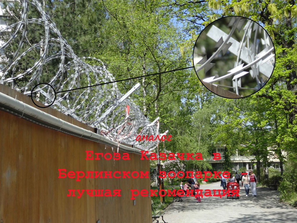

    Хорошая егоза - это егоза, с помощью которой защищают свои территории организации с громкими известными именами.
    Например, [​IMG]

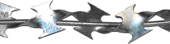

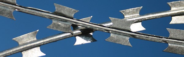

    Кстати. Егоза - это колюче ленточное заграждение, которое было разработано нашими военными еще в 80-е года. Оно состоит из проволоки и колючей ленты, которая как егоза обкручивается вокруг армирующей проволоки. Называется такая проволока "армированная скрученная колючая лента (АСКЛ)".
    У егозы есть существенный недостаток. Можно ножницами обычными перерезать и снять колючую ленту с участка, который хочется преодолеть. И не нужно никакой фуфайки, пассатижей, болтореза.
    Ушли от этой проблемы просто. Навальцевали на проволоку колючую ленту. Получилась проволока, напоминающая средневековое оружие - алебарду.
    Правда, многие ее продолжают называть по старинке егозой...
