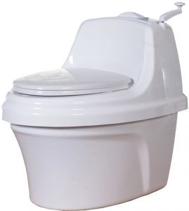

    DimaVSmith, вопрос наверно в первую очередь к вам (у вас была возможность пощупать- посмотреть), стою перед выбором БТ не первый месяц, ваши доводы и ссылки на видео от Алекс99 -спасибо большое, про Питеко 505 -почти убедили меня купить такой, но у меня еще на примете Еврокомпакт и Питеко 400, они дороже конечно, но возможно лучше Питеко 505 ?, в нашем городе не то что пощупать их нельзя но и посмотреть, заказывать придется через инет, отзывов по Еврокомпакту мало нашла, а Питек 505 вообще ничего (. Можете что то сказать о последних двух БТ ? Спасибо, если откликнуться обладатели таких туалетов, ваше мнение очень нужно мне. Туалет планирую поставить в пристройку из блоков или кирпича к дому, со входом из дома и с улицы.

    Пожалуйста не удаляйте ссылки (не в целях рекламы, а так ка моделей много БТ), поэтому хочу указать конкретную модель, по которой надеюсь получить консультацию, отзывы, плюсы и минусы.
    еврокомпакт
    питеко 505

    @ИринаФР, про 400 могу сказать, что по материалам и качеству он как и 505, а у Еврокомпактов качество страдало несколько лет назад. Со створками у 400 которые закрывают то, что под ними связываться не стал т. к. считаю это лишним механизмом который может сломаться. Плюс при попадании на них торфа будут рыжие пятна. Да и вообще их придётся часто мыть. Перемешивание у Еврокомпакта всегда вызывало и меня сомнения т. к. перемешать можно только сухой торф. Торф с жидкостью и тем этим которое там перемешать сложно. Пробовал лопаткой. Как он его мешает понятия не имею, а сухим содержимое будет только если не пользоваться туалетом. Мой вывод - чем проще тем лучше.
    Ссылочка у вас не на 400 идёт. При выборе между 400 и 505 учтите, что 40л. весят меньше чем 70л., но выносить чаще. Поэтому смотря кто будет выносить.

    Спасибо за ответ. К ссылке неправильно написала 505 вместо 400, а сама ссылка идет на 400 питек. Вчера все таки наткнулась на форуме, на обсуждение Еврокомпакта, отзывы плохие, качество, недоработка... эту модель сразу откидываю...У 400-го створки можно в принципе убрать (они не столь принципиальны)...тогда получается что особой разницы между питек 400 и 505 нет, за исключением цены...Остается тогда питек 505 (с принудительной вентиляцией- думаю она не лишняя будет) ?
    Подожду, может кто что еще добавит про эти БТ (возможно еврокомфорт стал качественнее производить), хотя я уже на 80 % приблизилась к выбору питек 505:aga:

    "Если нет разницы зачем платить больше?" (С) У них были и без них варианты. 20Х какие-то кажется. Остальное как у 400, но дешевле.
    Разница в объеме 72л. и 42л. - существенная, я бы сказал, но опять же смотря как и кто выносить будет. Я выше уже писал своё мнение и опыт по этому поводу.
    Если трубу выводить строго вертикально вверх, то принудительная вентиляция не нужна на мой взгляд/опыт. Я использую без принудительной вентиляции. Всё равно когда уезжаю отключаю всё электричество, а не крутящиеся лопасти только уменьшают сечение трубы. Но если в доме ставить вдруг, то крайне желательна принудительная вытяжка для гарантии отсутствия запаха. Но это только мнение, а не указание к действию. Я тут скорее опытом делюсь чем авторитетно заявляю. В своё время подошел к выбору достаточно серьезно, как мне кажется, и потратил много времени на чтение отзывов. съездил в несколько магазинов, что бы посмотреть "в живую" и разбирался в нормативах и принципах работы того или иного устройства и жалко если это пропадёт и никому не пригодится. :)

    Вы понимаете, что торф пропитанный влагой достаточно тяжел? Разница в весе может быть в 2 раза. Когда 505 заполняется "до отказа" и в процессе происходит разравнивание горки, то он становится достаточно тяжелым. А зимой когда всё замерзает, то выносится фактически лёд.
    Ну и тот момент, что в большой больше влезет без разравнивания и т. п. Иногда мне кажется, что можно было взять и побольше объем именно из соображения "горки".
