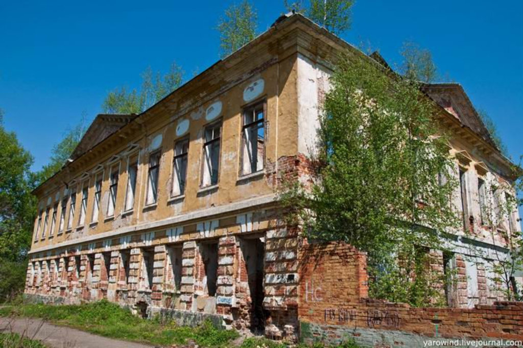

RNikonov Здесь я рассматриваю вопросы восстановления и реставрации зданий, в частности усадебных комплексов центральной России.
На фото: главный дом усадьбы «Молоди» Чеховский район. Фото отсюда: http://turbina.ru/guide/Molodi-Rossiya-133066/Otzyvy/Tchto-delat-dostoprimetchatelnosti/Arkhitektura-Pamyatniki/3/0/Usadba-Molodi-18730/Otzyv/Usadba-Molodi-18305/
  1. Большинство из них, исключая ряд музейных комплексов типа «Кусково», содержат все признаки процессов разрушения, в том числе свыше 50% - в руинированном состоянии (отсутствует часть несущих конструкций)
  2. До 20% этих зданий и парковых комплексов – имеют историческую, а еще больше 50% - художественную ценность. Примерно 20% - являются памятниками архитектуры, в том числе 5% - федерального значения.
  3. Государственная поддержка - не позволяет рассчитывать даже на проведения по всем этим комплексам даже минимальных обмерных и консервационных работ (исключая ряд значимых объектов)
