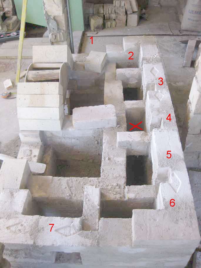

    По поводу Огнеупора. На фото на кружале Шамот- маркировка -КРУГ. На КАТ /Щиток/ Кислото-упорный.-РОМБ. Для топливника и печи Кислото-упорный- НЕПРИГОДЕН.[​IMG]
