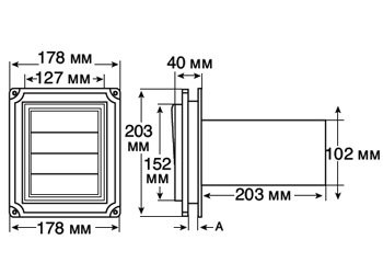

    Нашла
    [​IMG]Это вентиляционная с трубой и жалюзи. Для фасадов, например для КИВ :super:

    Так выглядит в готовом виде

    Для фонарей такие
    Такие

    Решетки разных конфигураций и цветов
    Понятия не имею. Лежали в офисе продавца. Спрос изучают :)

    Это решетки во фронтоны, для вентиляции холодного треугольника.
