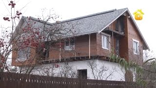

    Подскажите как утеплить кирпичный дом. Стены в 1,5 красного полнотелого кирпича, по углам пилястры выступают на 4 см. Дом в два этажа разделен карнизом выступающим на 5 см от пилястры, итого 9 см от основной стены. Такой же карниз под крышей. Думаю придется срубить карниз до уровня пилястр (очень не хочется рубить еще и их). Сделать вертикальную обрешетку из профиля ПП60*27, утеплить мин.плитой, облицевать мет.сайдингом. Поскольку свес кровли над верхним карнизом всего 13 см (желоб на скате крыши), много отступить от стены не получится. Понимаю что 100 мм утеплителя желательно, но если считать от угловых пилястр то получается слишком много. Нельзя ли основное утепление сделать 100мм, а пилястры и срубленые карнизы (до того же уровня) 50мм. Крыша двухскатная шиферная. Нужно ли утеплять фронтоны?

    Мокрый фасад не подойдет, терпеть не могу штукатурить и пр. грязные работы. Нанимать спецов дорого, да их еще найти надо. В Пятигорске домов с мокрым фасадом еденицы, поэтому утеплять буду сам. Сайдинг горизонтальный по металлокаркасу, утеплитель мин.вата. Подскажите как должен выглядеть весь этот пирог в моем случае, нужен ли вент.зазор под м.сайдингом, и какой? Выкладываю фото.

    Проще минватой, конечно. Про точку росы и влагонакопление под утеплителем можно не парится.
    На основную стену минвату поплотнее, на углы полегче. Будет некоторая равномерность в суммарном утплении.
    А вобще чем больше утпленны углы, тем лучше. ;)
    Если чердак, холодный вентилируемый, фронтоны тоже утеплите, причем, и изнутри тоже ;)
    зы. Металический сайдинг... прям как в подводной лодке

    Нужно увеличить вынос кровли.

    Александр, а что в Пятигорске похолодало шибко? Какие причины этой затеи?
    Чем топитесь? Какие счета? Как утеплено чердачное перекрытие и пол первого? Какие окна стоят?

    Отопление газ , котел BAXI eco3 240i . Чердачное перекрытие деревянное , утеплено стекловатой . Пол - стяжка по засыпке из керамзита. Окна - деревянные , спаренный переплет.

    Тогда не портите добротный фасад.
    Делайте теплый пол по стяжке на 200 мм пеноплекса. (на 2 этаже под стяжкой 100 мм или 50 мм хватит) И каменную вату 200 мм на чердак. Окна заменить на трехкамерный стеклопакет--и будет Вам счастье---1000 руб в месяц отопительного сезона.

    Мне и самому не хотелось бы , да появилась плесень сначала в углах под галтелью потом в углах над плинтусом. На первом этаже высота потола 2,7м . Пол - стяжка, ДСП, ДВП - в 2-х эт. доме , находится в одном уровне с полом коридора и кухни - теплый пол, плитка - в 1-эт. доме. На втором этаже полы деревянные.

    Поддерживаю nirа.
    Повысить температуру в углах поможет, скашивание внутренних углов бетоном:
