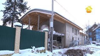

    Всем здравствуйте!
    Помогите чайнику! Просмотрел форум, но так толком и не понял, как правильно уложить металлочерепицу.
    Рисую свою картину: Совместно с соседом построили в этом году (сосед был как основная рабсила за соответствующее вознаграждение) брусовой дом-баню из бруса 150х150 на моём участке.
    Т.к. он особо не упирался по срокам строительства, то успели покрыть крышу рубероидом лишь недели две назад (прибили рейками к обрешётке).
    Теперь главный вопрос: как теперь мне положить сверху металлочерепицу? Оторвать бруски и прям на рубероид? А изнутри как-то утеплять с разными там плёнками?
    Я тут начитался про пароизоляцию да конденсат, вот и думаю что делать.
    ПОМОГИТЕ пж-та. Второй этаж будет жилым, будет печь - в одну трубу с первым этажом.
    Как правильно (и чем?) утеплить? Будем там наездами, 2-3 раза в месяц, в том числе и зимой. Попробую выложить фото. Заранее спасибо.

    Самый простой для вас вариант набиваете по рубероиду рейку вдоль ската с шагом 50 сантиметров часть у вас уже набита, а потом по этой рейке которая называется контр обрешотка набиваете обрешотку туже рейку с шагом под металочерепицу ну а далее кладите саму М.Ч. ну это если в двух словах.
